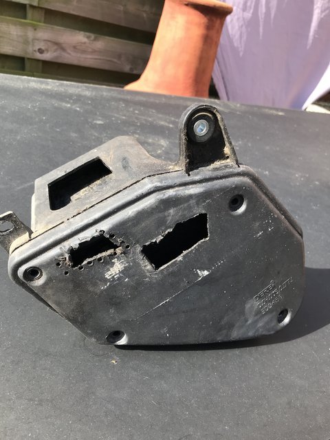

We zijn weer een stuk verder gekomen :).

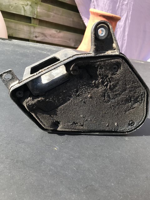

Met de luchtschroef kreeg ik het niet voor elkaar, maar ben toen maar eens naar mijn luchtfilter gaan kijken. Deze was ontgrenst, maar ik denk een beetje te veel van het goede. Vorige eigenaar vond het geen probleem om wat grof te werk te gaan :( (Zie foto's).
Heb ook het luchtfiltelement vervangen (Had ik al wel liggen, maar was nog niet in geolied)

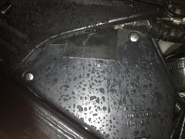

Heb de gaten op de deksel maar even volledig afgedicht met ducktape en ook bovenop het gat een stuk kleiner gemaakt met ducktape. Niet de perfecte oplossing, maar voor nu wel even voldoende. Later kijken voor een nette vervanging.
Helaas na carb er op zetten met sproeier 90, nog steeds bij vol gas " BWUAAAP".
Toen was er ik bijna klaar mee. Nog een laatste keer een kleinere sproeier er in gestoken (85) en ja hoor, ik kan nu vol gas. yes!
Bougie ziet er redelijk uit, mag nog wel iets lichter bruin, maar voor nu even lekker laten. Over twee weken gaat mn dochter een weekje weg, dus dan gaan we weer op het gemak verder met afstelen.
Het begin is er :).
