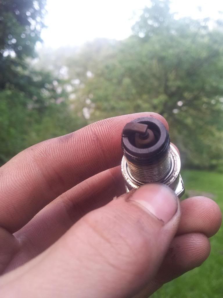

Ziet er geloof ik wel goed uit=) koffie bruin :happy:
Zou het zinnig zijn om gasnaald nog 1 clipje omhoog te doen (staat nu op 3e van de 4 clipjes) en dan me luchtschroef wat terug in te draaien?

als hij goed rijd laat je het zo, maar ik heb altijd al gereden met gasnaald op het 2de clipje van bovenaf geteld :p
en de bougie ziet er goed uit ;)
