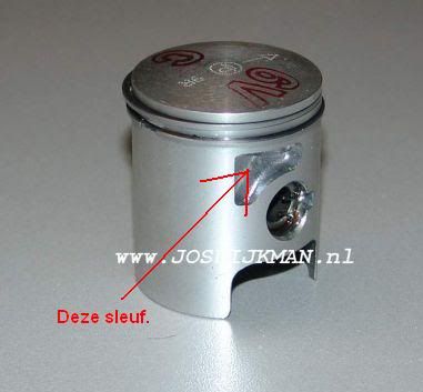

- in de zuiger zitten aan twee kanten inhammetjes schuinboven de plaats waar de drijfstang. in welke richting moeten deze staan? ervoor of erachter?

Meestal staat er op de zuigerkop wel een pijl , deze moet richting uitlaatpoort
zuigerveerslotjes moeten aan de achterkant zitten

de inhammen die je bedoelt moet je niet naar kijken je moet kijken naar het pijltje boven op je cilinder die kan je best goed zijn op de afbeelding hierboven .en de spelling van de drijfstang zal ik niet weten andere leden van het form kunnen je denk ik beter hier mee helpen . en als je niet zoon grote portomonee heb moet je ook geen derbi kopen want onderhoud deraan is redelijk prijzig maar dat is dan mijn mening
