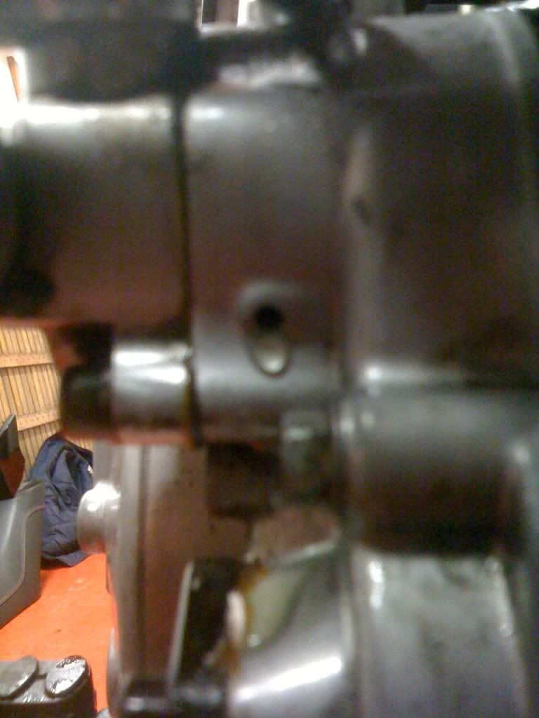

hahahah juist. Nja nieuwe ketting ligt er al op nieuwe waterpomp pakking maar toen ontdekte ik die gaatje langs mijn waterpomp. Echt zo'n moment van WTF.
iemand die zo iets heeft van jaaa ik weet het?

dat gaatje hoort.(bij nt dan he)
dus conclusie kering is wss lek
Re: Derbi DRD Racing LTD'08 BRK 85 Boekt pg 48
Uhm en dit is ot dus dan zou het misschien ook horen? keering lek dat zou goed kunnen zijn maar bij mij bleeft het maar uit die gaatje lopen? Wat zou dan de logica zijn?
dichtmaken? in mijn OT blok zat ook een schroefje in dat gaatje. Weet alleen niet of dat dan echt verstandig is, maar ik had er nooit problemen mee.
En anders, waarom hoort dat gaatje daar? dat gaatje zit in een waterpomphuis, dat constant vol zit met KVS. :P
bij nt zitten er 2 keeringen.
eentje aan de waterkant dus voor kvs.
en eentje aan de binnenkand dus voor de olie
en tussen die 2 zit gewoon een beetje ruimte en daar komt dat gaatje uit.
dus als er 1 van de 2 lek zou zijn komt er of kvs uit het gaatje of olie
Laatst gewijzigd door Remylimited op za 03 mar 2012, 21:34, 1 keer totaal gewijzigd.
Kijk daar kan ik wat mee. Moet wel weer die kvs eruit mja tis niet anders. Denk dat ik trouwens daar nog even mee wacht. Eerst weer eens boeken en kijken of het daar nog steeds uitgelopen komt als ik ga rijden.
