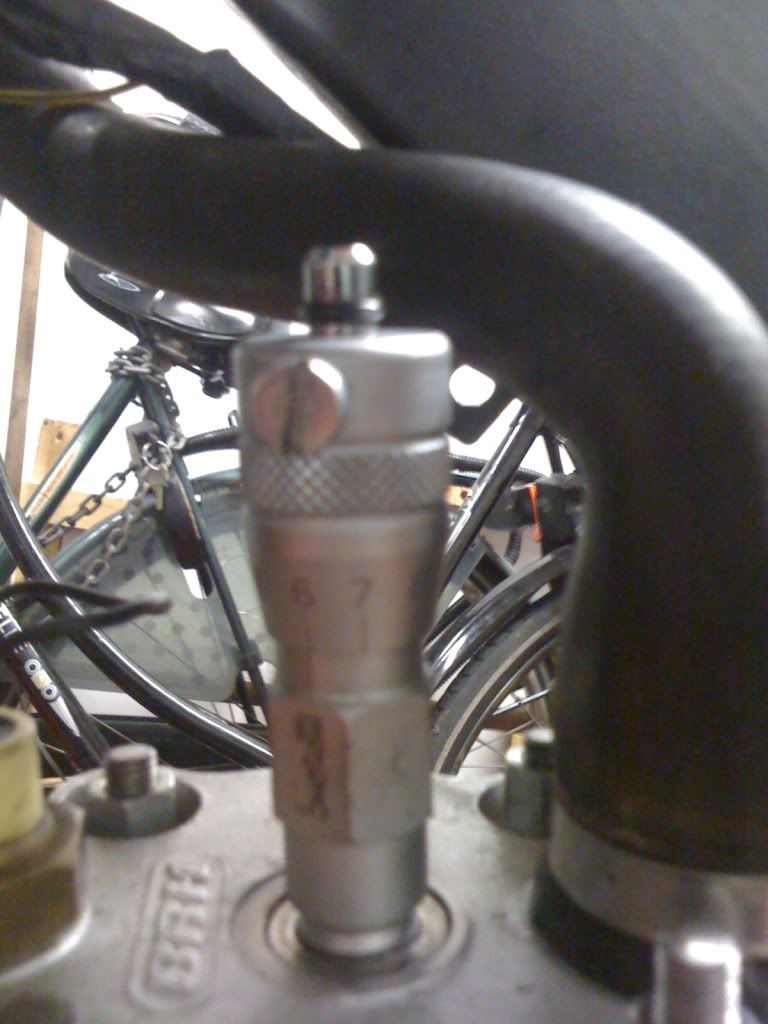

Onsteking aan het afstellen. Micrometer zit zo ver mogelijk in het bougie gat maar bij dit punt kun je pas goed zien of hij op zijn bovenste punt is:
maar nu zit hij al op iets van 4,0- 4,5 mm. Hoe Moet ik nu verder?
Re: Derbi DRD Racing LTD'08 BRK 85 vraag pg 46.
kun je vanaf dat punt niet door naar de 7,5mm als die op 4mm staat.
Ik zeg nog even nee jasper maar ik ga eerst ff eten en dan ga ik eens kijken tot hoever ik kan draaien.
Het is wel makkelijk als die 0 gelijk staat met het streepje als je dat pinnentje vast zet op het Bovenste Dode Punt en dan gaat draaien.
ik ga eens even kijken in de garage.
Hpi staat op 3,5 mm vooronsteking nou. Na een tijdje rijden werd hij weer fel. denk dat er nog wat in de filter zat. Verder rijdt hij nou met sproeier 240. Hij trekt best lekker op naar de 5-6k toeren maar dan als je gashendel vol open hebt dan valt hij steeds uit net voor de powerband. Verder draait hij ook niet stationair. Ik gok zo een te grote sproeier waar ik eerst dacht dat hij veel te klein was
