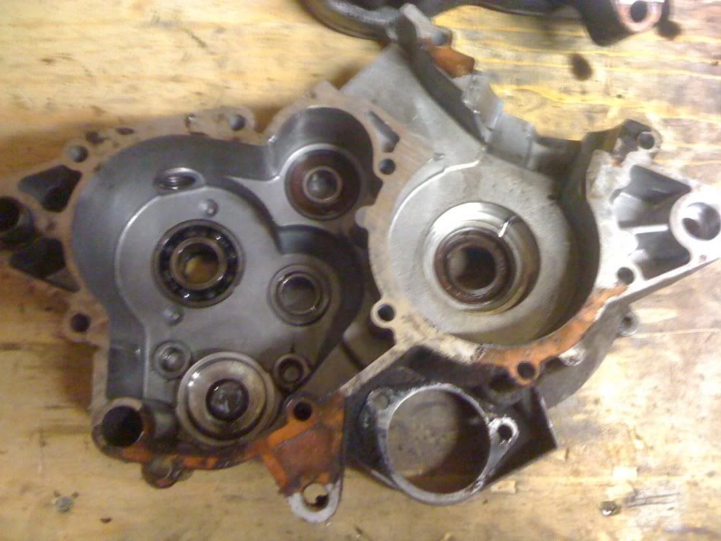

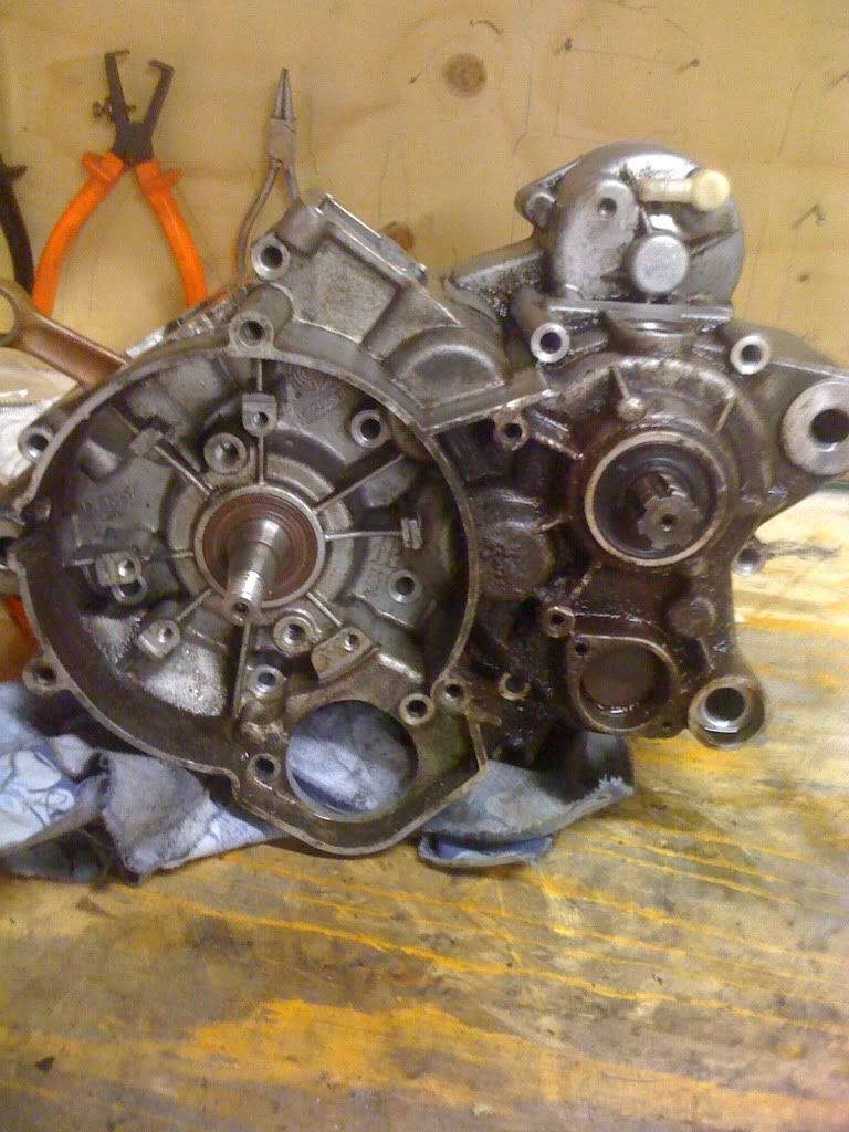

yeaaaah buddy heb ze los gekregen. Heb ze ingeboord en dan linksom zodat ze al af en toe wat rukjes kregen van de boor en toen met een kniptang steeds proberen los te krijgen! whhah ben echt blij nu!
heb hem tot zo ver gekregen met een kunstof hamer
. hoe doen jullie dit een blokje splijten? tips of speciaal gereedschap?
Re: Derbi DRD Racing Limited Edition #758 --> BRK 85 los pg
Blijven tikken op de assen met een kunstof hamer.
Iets tussen je carters steken en daarmee loswippen zou ik ook niet proberen. Dan gaat je passing van je carters naar de klote.
Als het blok nog nooit gesplitst is, en hij is al wat jaartjes oud dan wilt dat nogal lastig gaan, inverband met die pasbussen die vast gaan rotten. Dus als je blok gesplist hebt, even die pasbussen uit je carters halen en licht opschuren. Dan gaat het de volgende keer makkelijker in en uit elkaar.
oke maar je zegt gewoon blijven hameren op die assen. hoeveel kan dat tandwiel as hebben? krukas maakt namelijk niet uit komt toch een nieuwe in die mag wel beetje scheef of iets. en hoe leg jij het blok neer of waar zet je hem tegen aan?
Die tandwiel as kan wel wat hebben. Maar zou niet als een randebiel erop gaan slaan. Gewoon paar klapje op de krukas en dan op tandwiel as. Van de andere kant proberen dus op de as waar je koppeling opzat wil ook wel eens helpen.
Als je hem gaat splitsen dus carters van elkaar, dan zou ik koppelings kant naar beneden houden. Dan blijft je versnellingsbak namelijk zitten(als je het met beleid doet) anders donderd die uitelkaar.
Met het carters lostikken pak ik meestal het blok op(los van de tafel) of zet hem in de houding hoe die ook in het frame houd. Dus met de tapeindes van de cilinder omhoog. En voor het laatste stukje leg ik hem op tafel plat.
Je carters warm maken wilt ook helpen. Komt je krukas makkelijker los van je lagers of de lagers van je krukas uit de carters. Meestal dat laatst.
Oke dan ga ik weer eens verder tikken en verwarmen! danku!

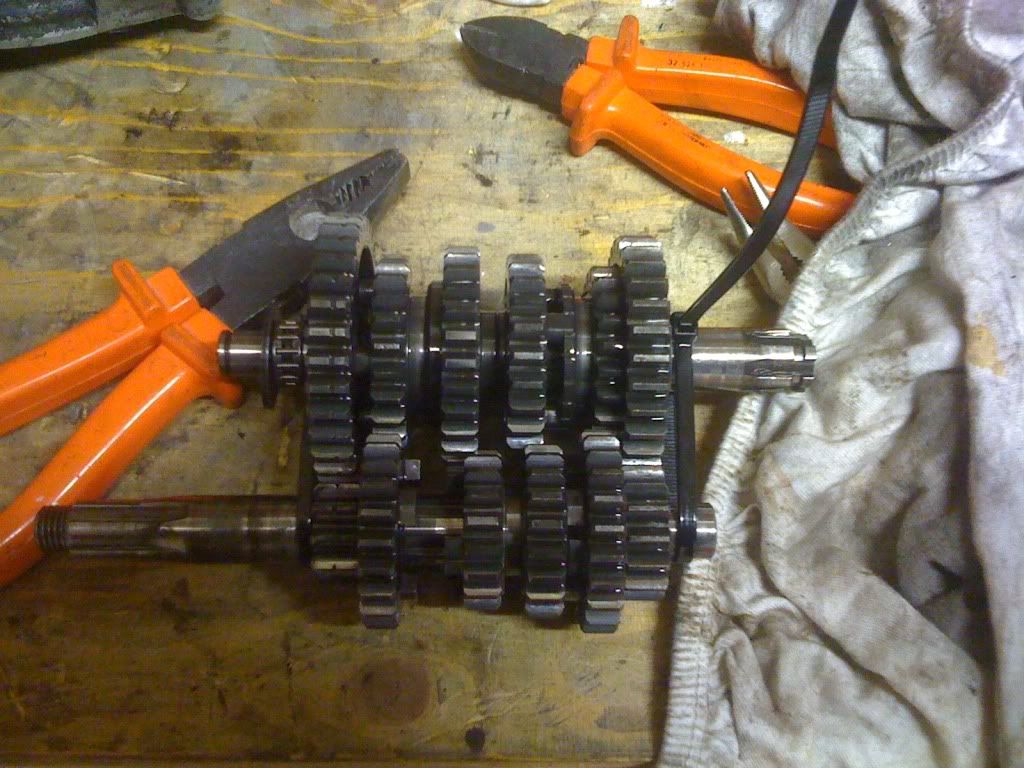

Yep hij is uit elkaar even een grotere hamer gepakt. Nu het volgende: Heb nu een tywrap om de versnellingsbak heen maar hoe krijg ik die in godsnaam eruit? heb al lopen tikke op de asjes aan de kopplingskant en hem dan proberen op te vangen maar dat gaat maar tot een bepaald niveau?
Re: Derbi DRD Racing Limited Edition #758 BRK 85 gearbox pg
Die asjes van de schakelstangen eruit pakken.
Blok recht zetten en langzaam op die as tikken van je versnellingsbak.

Je moet idd eerst de asjes van de schakelvorken eruit halen. Onthoud welke waar zat wat ze zijn verschillend van hoogte.

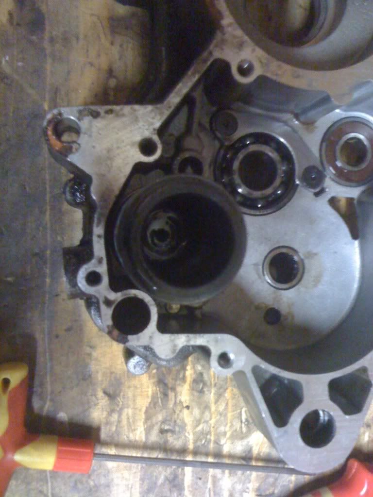

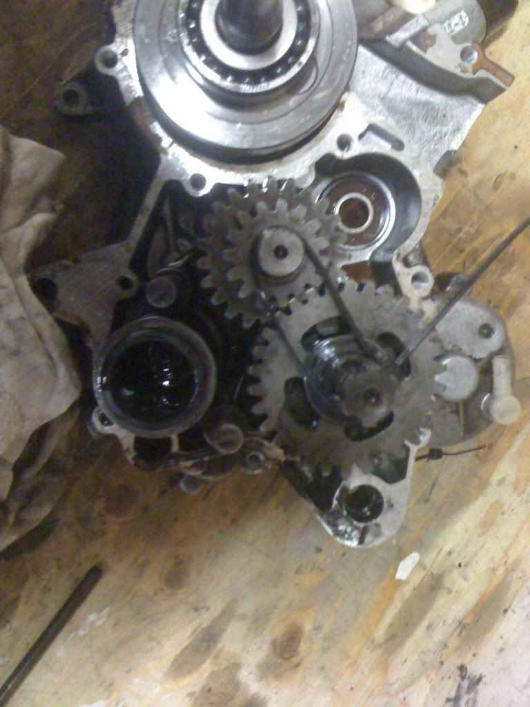

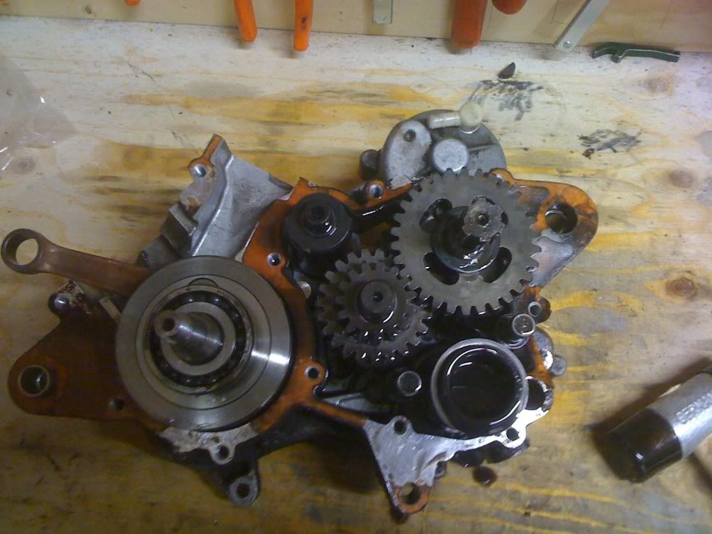

yesss! versnellingsbak eruit volgens mij zitten niet alle tandwielen meer goed maar het zal niet zo heel veel schelen en niet heel veel werk om te doen lijkt me. post zo even foto's met mijn volgende vraag.
foto's:
vragen:
Hoe krijg ik de schakelwals eruit?
En hoe krijg ik die tandwielen er uit. nummer 27: http://www.easyparts.nl/showdrawing/166 ... iston.html" onclick="window.open(this.href);return false;
Hoe halen jullie alle lagers er altijd uit ik heb zelf geen lagertrekkers?!
bedankt voor alle hulp tot nu toe.
foto's:
vragen:
Re: Derbi DRD Racing Limited Edition #758 BRK 85 wals? pg 21
Passende dop en een bankschroef
Wat bedoel je met die tandwielen?
ja wat boven je balans as zit. die is er inmiddels dus uit ging er zo uit maar nu zitten daar nog van die tandwielen. ik heb echt geeeen idee wat die doen en hoe ik ze eruit krijg
