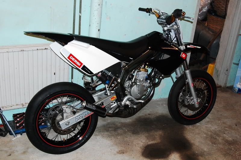

Heb weer wat nieuwe ideetjes en plannen opgedaan voor de brmmer dus heel wat spul besteld bij Josdijkman en bij easyparts zal binnekort wel weer een flinke update komen.
Zijn er toevallig mensen die weten hoeveel het kost om een nieuw bandje er om te laten leggen en waar ik dit het beste kan doen?
Heb onderandere deze achterkap stickers besteld:
Re: Derbi Senda Xrace 0172 SCR Cross - [Filmpjes+Foto's P.17
word mooi :thumbup:
