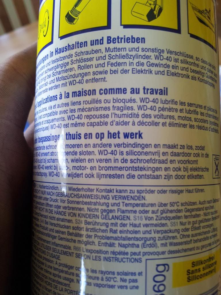

Om nog even terug te komen op de siliconen (rijmt )hondafreak1 schreef:vooraal geen wd40 doen in een blokdeel, in wd40 zit sicilonen, dat krijg je er alleen af met schuurpapier of grof chemische bende, gewoon 2 takt olie gebruiken. en jij hebt een leovince v6 ,daarmee hoort die niet zo dood te zijn onderin, wat is je twv, en met koud starten gewoon choken, zonder choke moet ik ook altijd 5-6x kicken, en bwoapt dan.JridesDerbiW schreef:Even je carb schoon maken, probly gasshuif die blijft hangen! Heel klein beetje wd40 der op en hij doet et weer!
Wd-40 is Siliconen vrij=)

spuit wd40 maar eens op je zadel, kan je ontvetten wat je wil maar je blijft glijden, is alleen met schuren er af te halen,en tik maar eens siliconenspray in op google staat wd40 ook bij, het spul word niet voor niks siliconenspray genoemd, het is gewoon een bijnaam wat al jaren gebruikt word, en pieterjan je sproeier is veel te klein, doe er eens 84 in

Kerel, WD40 is kruipolie, geen siliconenspray. Op die bus staat toch gewoon beschreven dat er geen siliconen inzitten?

Mooi verhaal maar snap het niet want er staat op die bus toch "bevat geen siliconen"? Maar on topic weer!
