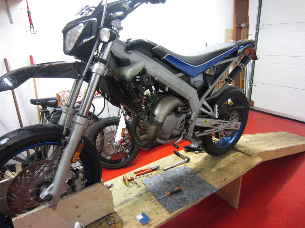

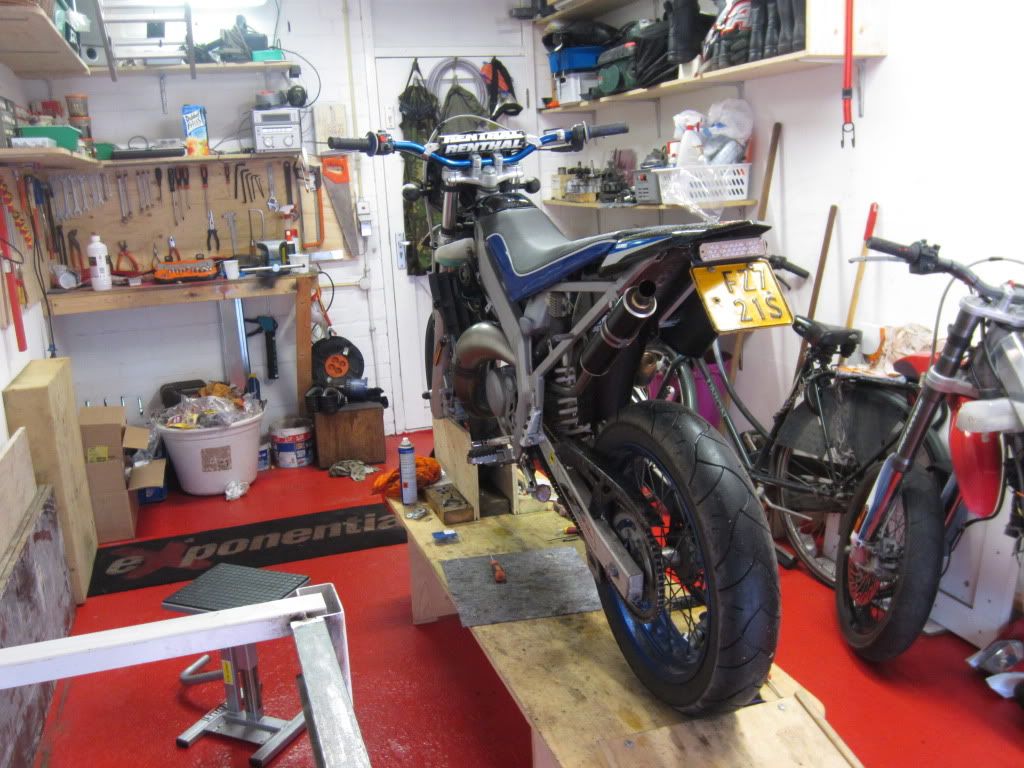

Re: 'Derbi Senda DRD / DRINGENDE VRAAG P8!
hier nog fotoke hoe die op mijn brugje staat
- Huug
- Berichten: 1395
- Lid geworden op: vr 26 nov 2010, 17:42
- Vervoersmiddel: DRD Racing #85
- Locatie: Driebergen
mooi, ook handig en lekker goedkoop bruggetje trouwens !!
