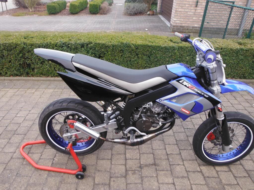

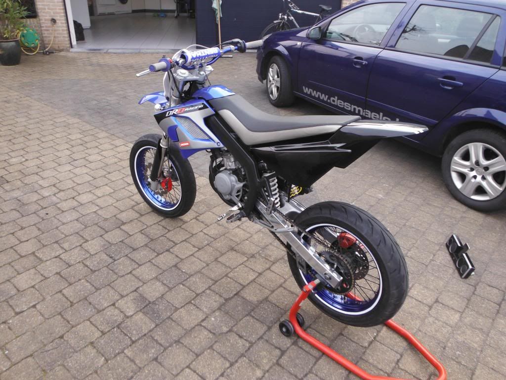

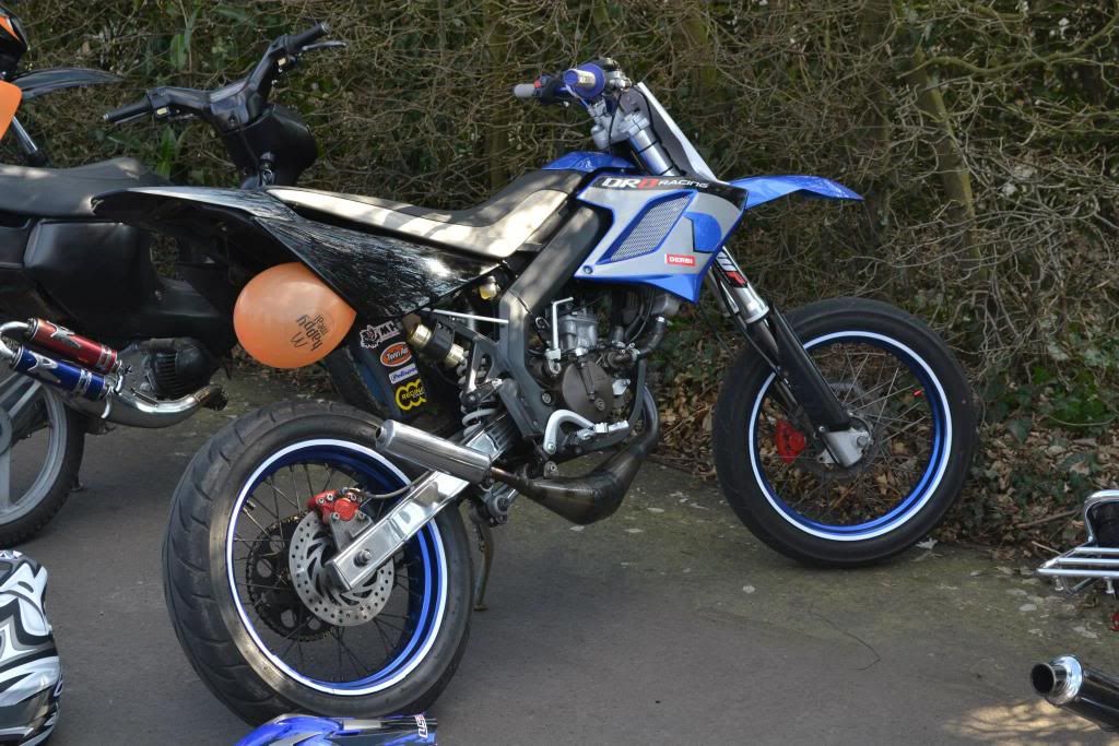

Hier een paar foto's van hoe ik hem ongeveer kocht in het begin:
Achteraf bekeken vond ik hem toch niet zo mooi met al die rode accenten, afgezaagd spatbord, blauwe ketting, blauw schakelpootje..
Toen ik hem kocht was de setup:

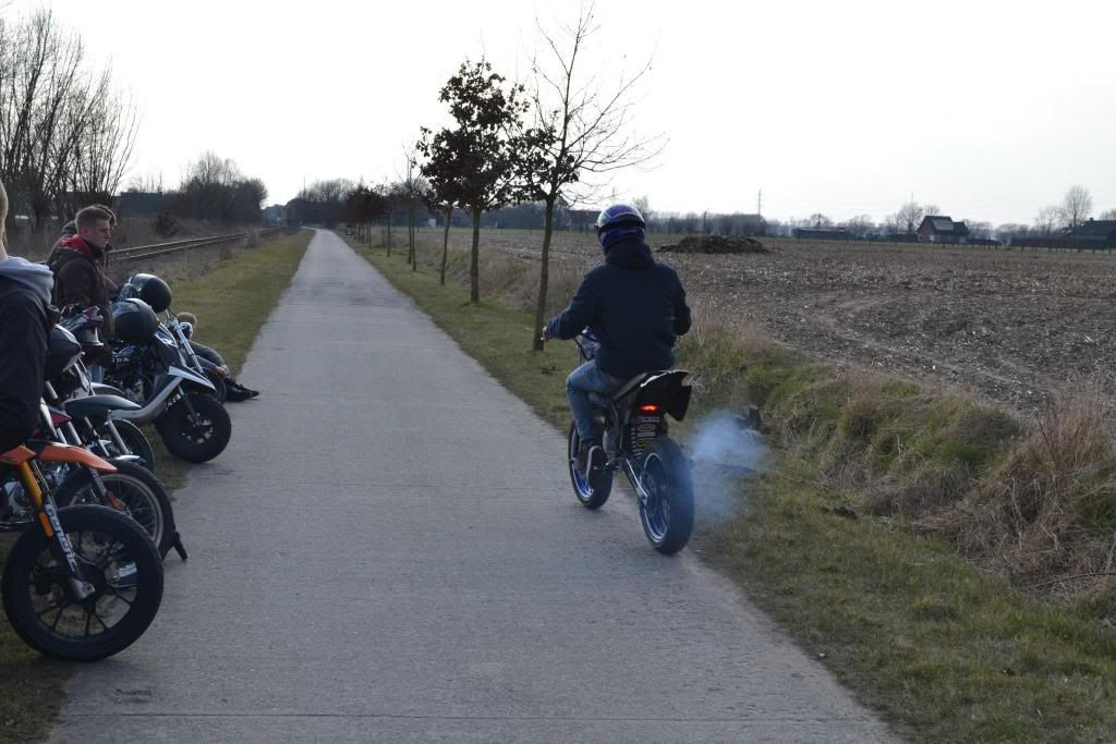

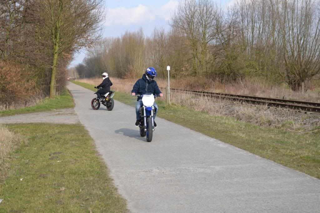

hier nog enkel foto's van toen hij wel reed,

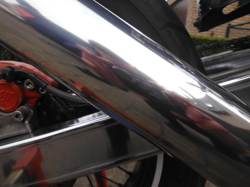

ook achterbrug gepolijst,

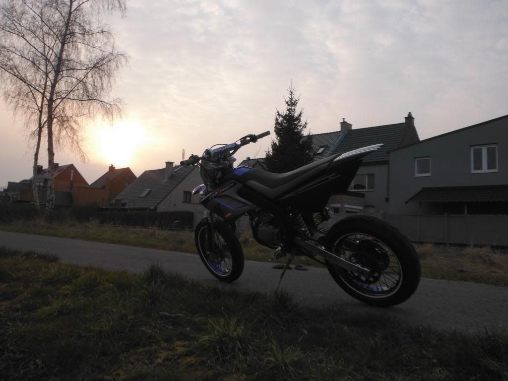

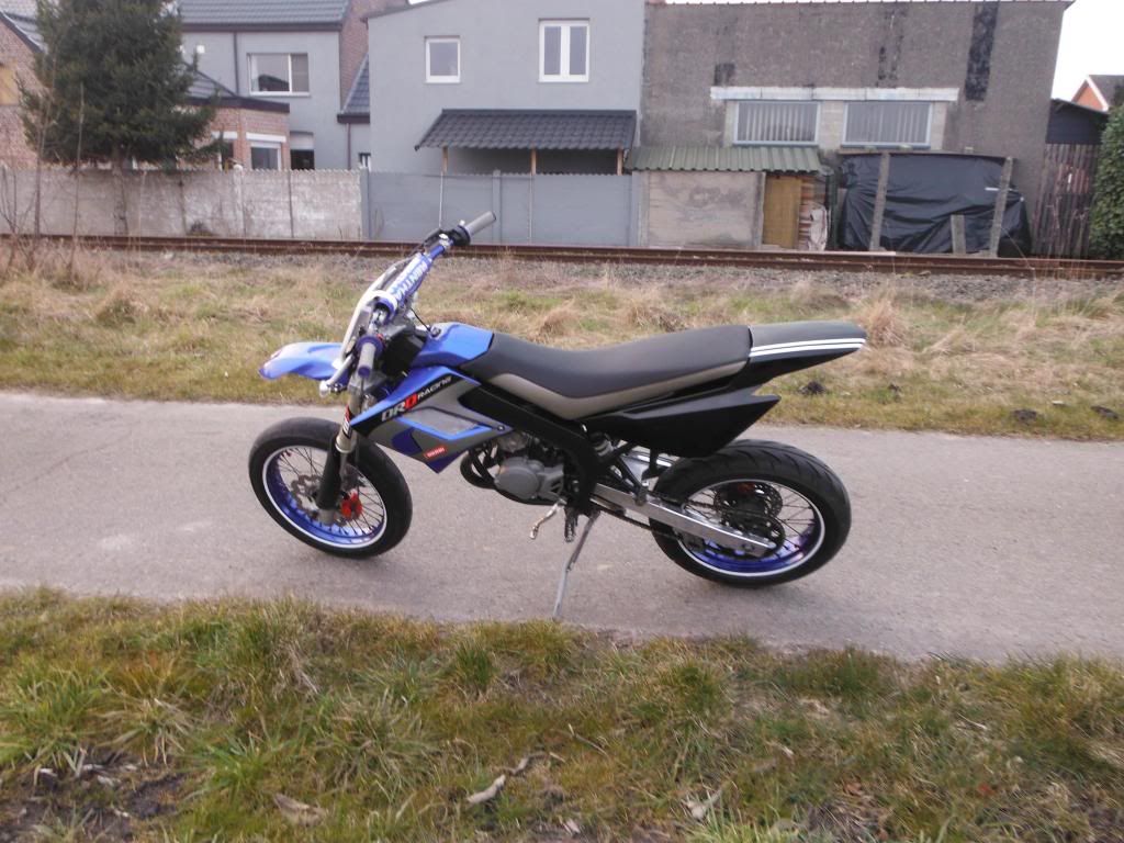

hier het voorlopige resultaat hij is nog niet helemaal af,
brommer rijdt eindelijk terug sinds gisteren
