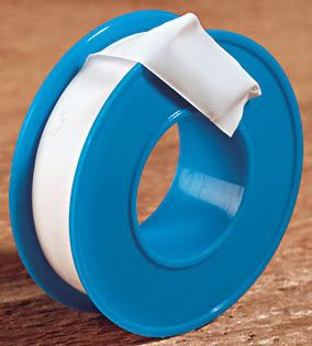

Beetje GAStape om de schroefdraad doen!

Wat is gastape? Heb je een linkje voor me?

Teflon tape. Haal je bij de bouwmarkt. Je vader kan vast wel uitleggen hoe je dat goed om de fitting heen draait.

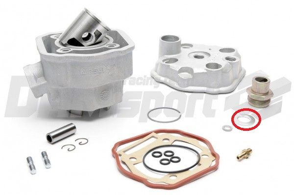

Je hebt die ring er tussen gedaan die er bij zat? Dan mag die niet meer lekken....

Zat er dus toch een ring tussen? Die ben ik dan kwijt..

Moet het omcirkelde ringetje om dat kvs aansluit ding?

gewoon een stuk gastape om het schroefdraad wikkelen
dan lekt het ook niet meer

Die krijg je daar niet omheen.

Oh, ik bedoelde eronder haha

Koperingen ring mis en dan goed aan trekken

Het is al opgelost. Heb er gastape omheen gedaan en die ring eronder. Net 10 km gereden en hij lekt niet meer. Nu nog effe verder afstellen.
