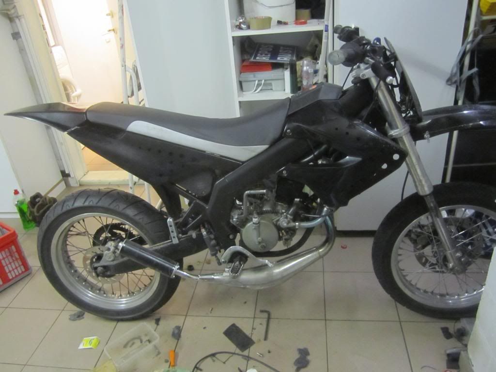

ik heb mij dus eens beziggehouden met mijn achterkappen...

Re: Derbi SDR 2001 update achterkappen bewerkt
doe wel ff dat spotje links want anders als je in het donker rijdt lijkt je niet zo breed en dan krijg je net als mij dat je in een keer een stuur in je vooruit hebt van je auto
Kan je eens een foto maken van hoe je dat spotje bevestigd hebt? En van de fitting?
nieuwe uitlaat & fourche gepolierd
SCR corse chrome sm
grtz
SCR corse chrome sm
grtz

Re: Derbi SDR 2001 update UITLAAT en fourche
oww , mooi die vork gepolierd!
ik heb alleen wat moeite met je spotje , je hebt het gewoon in een klem voor buizen geplaatst ,goedkope oplossing maar
ik zou toch kijken voor iets beters! politie vind dat soort trukjes niet leuk en kunnen je beboeten en bij bv een accident in het donker kan dit de doorslag geven , dat jij je de schade moet betalen omdat jou verlichtingsinstallatie onvoeldoende is , ookal kon de auto je wel zien en was jij in je recht
ik geef nu maar een voorbeeld maar het is goed mogelijk!

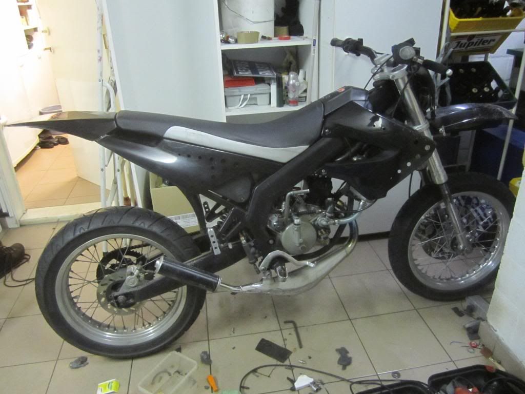

Re: Derbi SDR 2001 UPDATE kader gespoten
wat ondertussen gebeurd is:
- kader & achterbrug matzwart gespoten
- veer en remschijven zwart gespoten
- velgen en spaken opgekuist
- hevelgripjes
- twin air luchtfilter
- verschillende stukjes gepolierd: rempedaal, hevels, spruitstuk, tandwiel,...
