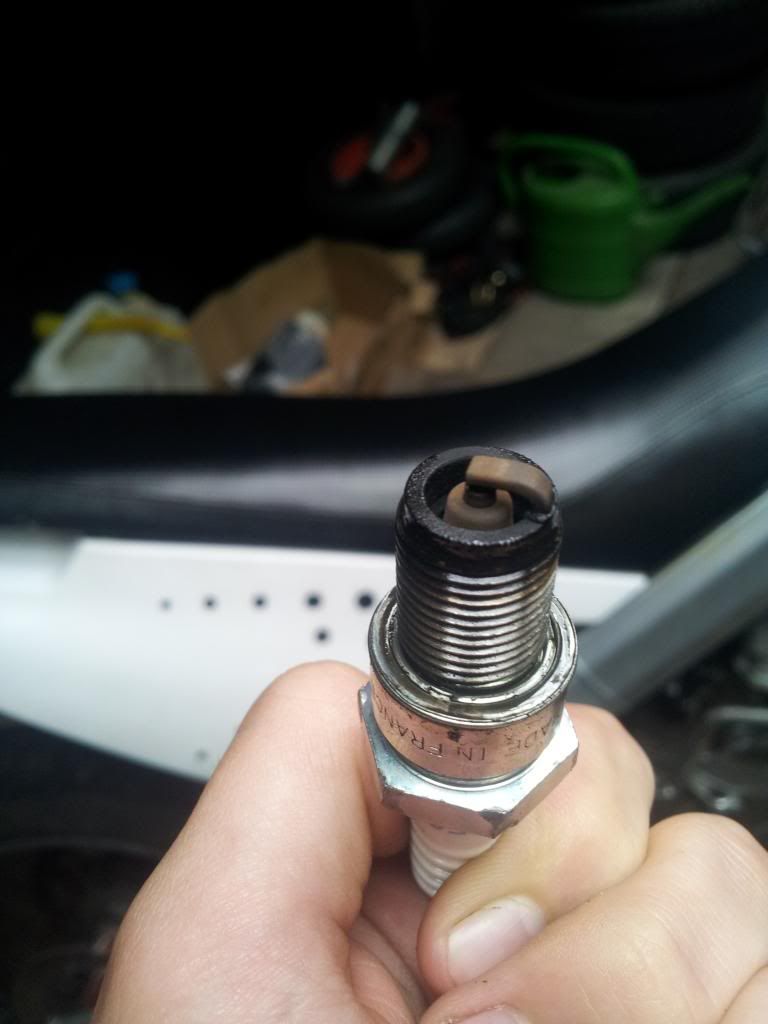

Zou iemand mij kunnen vertellen of de kleur van deze bougie goed is of dat maatje groter ook wel zou mogen=)?
