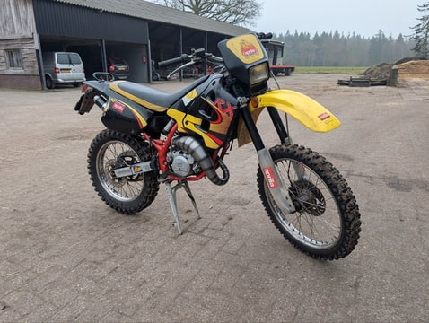

Het is een Voca 80/90 geworden. Lokale uitlatenboer had een rechtsbovenlangse voor een Beta 50 liggen. Paste niet, maar dat heeft hij prachtig pas gemaakt.
Nog niet aan het afstellen geweest en niet verder gereden dan een blokje om. Je merkt dat hij beter doorloopt en niet helemaal ''vol loopt'' als je wat in de toeren klimt. Ben enthousiast voor wanneer het zout weg is en ik er aan toe kom!

Ook leuk, foto ?

Zeker, echt mooi geworden.
Nog wel met Technigas demper omdat die groter is. Bij de evenementen waar hij misschien heen gaat zijn ze nogal op het geluid.

Mooi idd, ik vind zelf die hoge benzinetanks mooier ook dan die lage van tegenwoordig.
Mooie klus weer
Mooie klus weer
Re: Welke uitlaat?
Ziet er echt strak uit! Mooie aanpassing en fijn dat hij nu beter doorloopt in de hogere toeren.
Re: Welke uitlaat?
Mooi!
