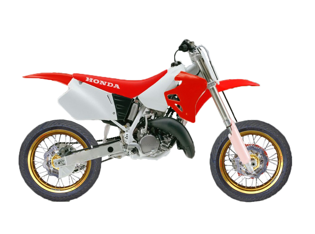

Nieuwe onderdelen ik vind helemaal mooi
€182,19 kwijt voor de 2 setjes en het pasmaken. :shifty:
Maarja, heb je ook wat.
Nu kan ik de velgen laten anodiseren en zodra dat klaar is kan ik de naven bij Nick (gemonde) laten coaten en het hele zooitje inspaken.
Spatbord, voorvorkprotectors en handkappen (die ik alweer verkoop omdat ik andere wil)
Zadel bekleed, na een doosje nietjes en wat gescheld verder toch gelukt. :wub:
Frame, radiateurbeschermers en standaard terug van de coater.
Volgende stap is de tank aanpakken, hoe ga ik die weer wit krijgen.. :think:

Oeeeeh fresh! Tank opschuren schijnt het beste te werken, heb je wat te doen dit weekend :P

Oke, ik ga nog eens wat googlen... Ajax, bleek en heel fijn schuurpapier las ik ergens.
En nee, het frame zou wit of rood worden zodat het nog een beetje Honda blijft.
M'n volgende motor pak ik wel even asociaal ernstig aan met vreemde kleurencombi's ofzo :mrgreen:

Wat metalen delen zoals de kroonplaten, gegoten deel van de achterbrug en voorvorkvoetjes zijn smerig, wat zou goed werken hierop?
Brilo sponsjes las ik, en dit zal ook wel werken hè?:
http://www.rvs-schoonmaken.nl/3M-Scotch-brite-Handpads" onclick="window.open(this.href);return false;
Ik vraag het liever ff na want ik lees dat dat spul prijzig is.
Hier in het 2de plaatje zie je wat ik bedoel.
http://www.thumpertalk.com/topic/834842 ... ge__st__60" onclick="window.open(this.href);return false;
Ook las ik ergens dat er witte stickers voor de tank zijn, kan ik helaas niet vinden op eBay...

HG rvs cleaner werkt goed. Kan je blank/gestraald spul mee schoonmaken en houden.
Re: Honda CR125 van Kristian
Of je koopt een andere tank die er nog goed uitziet.
http://www.ebay.com/itm/1993-Honda-CR12 ... 0492027256" onclick="window.open(this.href);return false;
Eerst maar eens flink schrobben met Dasty en staalwol, dan kom je al een heel eind. En een nieuwe tank zou ik niet online kopen, aangezien je op de foto niet kan zien of hij nog mooi wit is. Op de foto is de tank namelijk altijd wit, leuk voor de verkoop maar minder voor de koper.

De sticker zoals die op de foto blijft niet lang zitten. Een tank zoals deze 'ademt' waardoor er luchtbellen onder komen. Daarom hebben tankstickers altijd een patroon van gaatjes of sneetjes. Zo'n sticker zou je kunnen laten maken bij bijvoorbeeld wlm design.

derbi crd schreef:De sticker zoals die op de foto blijft niet lang zitten. Een tank zoals deze 'ademt' waardoor er luchtbellen onder komen. Daarom hebben tankstickers altijd een patroon van gaatjes of sneetjes. Zo'n sticker zou je kunnen laten maken bij bijvoorbeeld wlm design.
volgens mij zitten die erin
aan de bovenkant bij de tank zie ik ze volgensmij zitten
onderkant niet,, zal wel door de flits komen dan

Hij is geperforeerd :thumbup:
