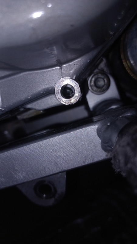

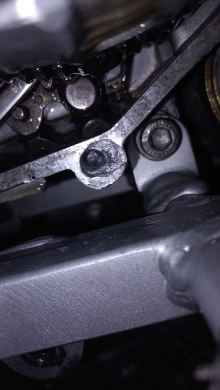

Ik heb een foto
Dit is de foto van het gat
https://i.postimg.cc/JndNXNxx/20240226-163845.jpg
Niet boos worden aub want dat ben ik zelf al hierom
Dit is een foto met de kap erop.
https://i.postimg.cc/76QcmQwT/20240226-164220.jpg
Het gat zit ook niet helemaal recht ervoor dus ik heb geen idee hoe ik dit ooit ga oplossen
Het grote linkse gat is 5.2mm geboord
Ik denk zelf misschien proberen helicoil m5 maar eerst de profs laten spreken

Oh ja dat is een lelijkerd, ook nog op een rotplek, dat gaat lekken zonder bout.
Ik denk dat ik een helicoil M5 zou doen inderdaad.
