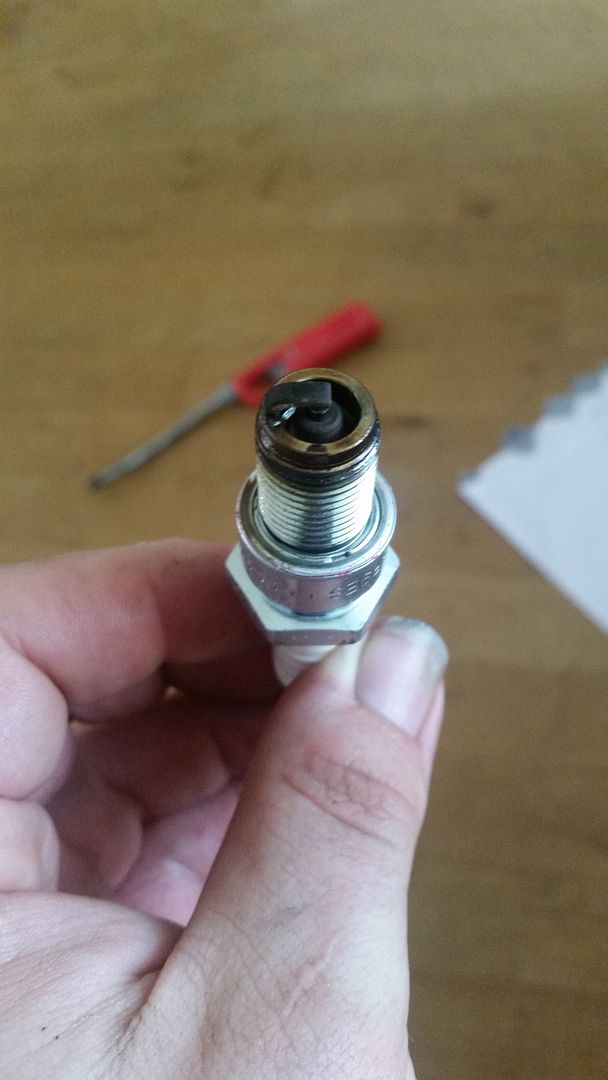

nu heb ik ongeveer de eerste 100 km erop zitten, en kijk even naar de kleur van mijn (nieuwe) bougie.
ik vind dat hij nog niet lekker loopt (weinig vermogen). hij rijd wel gewoon goed en slaat ook niet af ofzo, maar het trekt niet lekker door.
lijkt mij wat aan de zwarte kant, dus ik denk 1 misschien 2 maatjes kleiner? ik merk ook als ik mijn gas los laat, dat hij niet helemaal naar stationair terugzakt in een keer.
