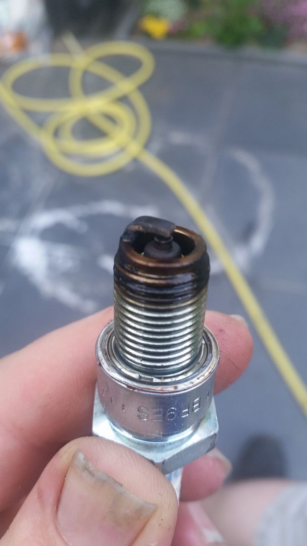

onlangs na een lekke koppakking, een nieuwe cilinderkit gemonteerd, betreft de airsal 50 (NT) inclusief zuiger en de hele boel.
nu heb ik ongeveer de eerste 100 km erop zitten, en kijk even naar de kleur van mijn (nieuwe) bougie.
ik vind dat hij nog niet lekker loopt (weinig vermogen). hij rijd wel gewoon goed en slaat ook niet af ofzo, maar het trekt niet lekker door.
lijkt mij wat aan de zwarte kant, dus ik denk 1 misschien 2 maatjes kleiner? ik merk ook als ik mijn gas los laat, dat hij niet helemaal naar stationair terugzakt in een keer.
er zat een brief in de doos bij de cilinder dat ik de ontsteking op 0,5mm voor het dode punt moest zetten, nou heb ik hier geen micrometer, dus ik heb de grondplaat in ongeveer 10 standen gehad, en gewoon gekeken wanneer hij het beste liep. hij staat nu een klein stukje (1mm) met het streepje rechts van het puntje op het blok. (vroeger dus), ik hoor nu wel een soort tokken in de motor, equivalent aan het toerental
als ik hem op het streepje zet, hoeveel voorontsteking is dit dan? en hoe moet ik in godsnaam meten wanneer de vonk optreedt als ik geen contactpunten heb?:P
moet dit echt bij die airsal cilinders? of beter gewoon op het standaard streepje laten staan? misschien iemand ervaringen?
Bedankt.

Je kan de ontsteking gewoon op het streepje laten staan.
Zo heel snel zijn deze cilinders nu ook weer niet dat dit veel gaat uitmaken.
Zou inderdaad een iets kleinere sproeier monteren.
Als je de standaard 17,5 mm carburateur hebt,kan deze wel 5 maatjes kleiner.
Zo te zien in je mengsel echt veel te rijk,dan komt ie ook moeilijk op toeren.

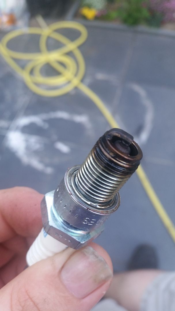

Ik heb net een stukje gereden met sproeier 94, het lijkt beter, in het begin rookte hij heel erg, toen de thermostaat open ging niet meer, en toen voelde ik ook echt een verbetering. Morgen rijd ik ermee naar het werk, dan zal ik de kleur nog eens bekijken. Post ik hIer wel een foto

dit is met sproeier 94
garfield
Berichten: 967
Lid geworden op: zo 12 feb 2012, 16:10
Vervoersmiddel: Derbi Senda R (Xrace) , Ford Fiesta Turbo
Locatie: Nieuwegein
Re: Airsal 50 Gemonteerd, Hup nodig met afstellen.
Ongelezen bericht door garfield »
Dat begint in de buurt te komen.
Je kan nog wel een maatje of 2 kleiner er in doen.
Gewoon afbouwen totdat je de goede maat hebt gevonden,maar je zit nu al aardig goed.

ga ik nu 92 monteren, ik ben bang om te klein te gaan, min vorige liep vast, door een te kleine sproeier vandaar, deze cilinder is net ne week oud :p\
