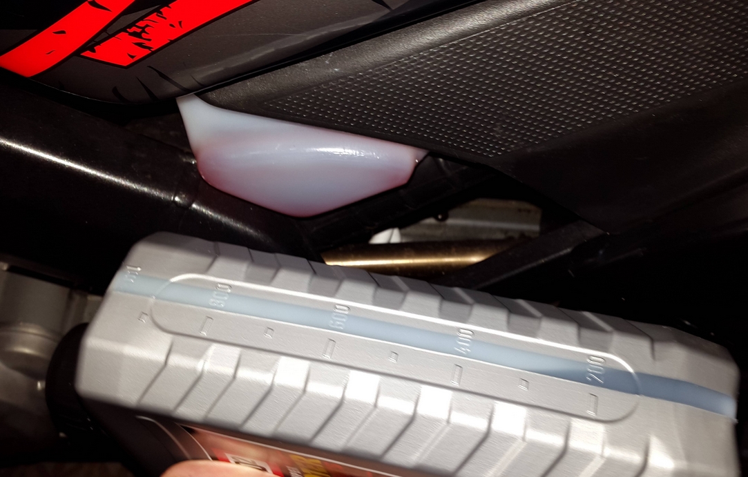

Hey, ik heb laatst een mooie derbi senda sm drd 2012 gekocht.
Alleen ben ik nu aan het twijfelen met de olie.
Op dit moment gebruik ik dit Mobil 2T oil semi-synthetische(gekregen van de vorige eigenaar als extra)
Ik had de vorige eigenaar al gevraagd wat de beste olie zou zijn en hij antwoordde iets met castrol.
Ben vandaag dus even langs een tankstation gegaan en heb uiteindelijk dit gekocht omdat het redelijk goedkoop was
Toen ik eenmaal thuis kwam twijfelde ik of ik dit zou mengen met de Mobil 2T olie want ik had al ergens gelezen dat semi-synthetische en volsynthetische olie niet samen gaat. Er staat trouwens niet op wat voor soort olie het is en dat liet mij wel even nadenken. Ik heb echt geen zin in motorische problemen. Toen ik even een kijkje nam naar de olie die ik gekocht had merkte ik dat de kleur verschillend was.
Kan iemand mij de juiste castrol 2takt olie aanraden (semi-synthetische?) want dat gebruik ik op dit moment.
Misschien een linkje waar ik het kan kopen, of misschien advies voor wat ik moet gebruiken voor mijn derbi?
Bedankt voor je hulp,
Derbify

haha, zo check je het kleurverschil volgensmij niet helemaal. Waar jij doorheen kijkt op de fles is ook niet helemaal helder, als ik jou was zou ik er eerst eens wat uitgieten kijken welke kleur het is. Overigens doe ik er ook gewoon semi synthetische in maar het allerbest is vol synthetisch. Maar dit is ook echt voor de hoogbelaste motors etc. Een brommer doet het prima hierop.
