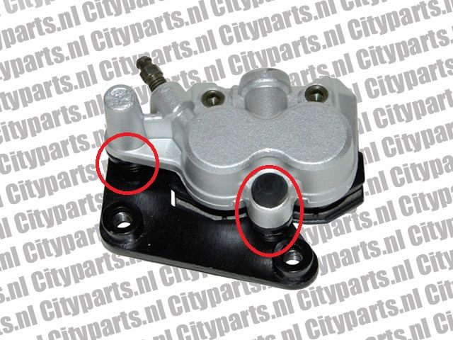

hallo,
ik ben pas begonnen met een derbi te reviseren, nu kom ik bij de remklauw en daar is zijn 2 rubbertjes geschuurd en heb het vermoeden dat de remklauw daardoor trilt, en niet een klein beetje.
als ik een rivisie set zoek vind ik geen een waar die rubbertjes bij zitten, enig idee waar ik die kan krijgen ?
gr, maikel
Berichten: 3671
Locatie: Almelo
Re: Remklauw reviseren
Zijn niet te krijgen...
Zijn ook alleen maar stofrubbers, trillende remklauw komt daar niet door.

Dan heb je gewoon veel te kleine bouten erin zitten?
