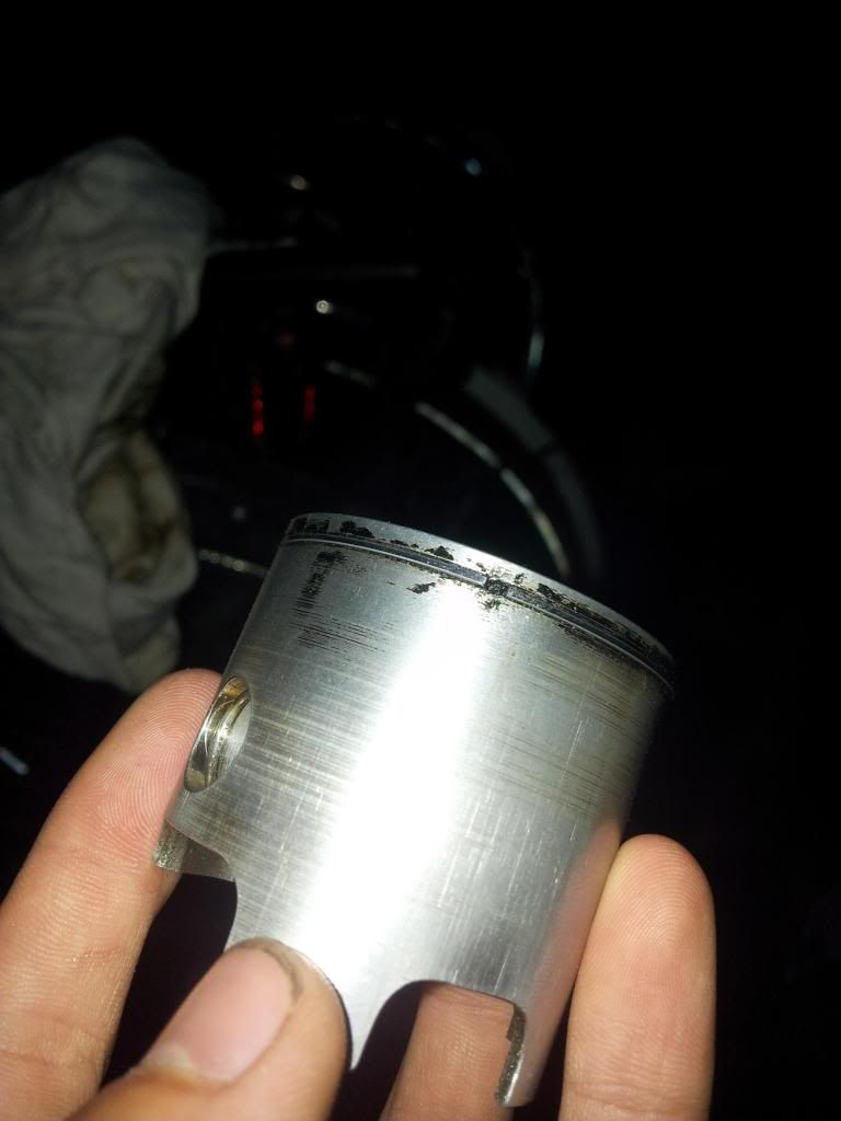

JridesDerbiW
Berichten: 333
Derbi Senda Extreme 2005
Locatie: Zeeland
Re: Het ''algemene'' kleine vragen topic
kristof schreef:
derbi-ftw schreef:
JridesDerbiW schreef:Weet iemand hoe het komt dat me zuiger veer van me airsal 70cc vast zit om de zuiger? Heb er gwn poosje mee gereden, had em ff uit elkaar gehaald laatst en toen zag ik dat de zuigerveer gwn vast zit (in die daarvoor bedoelde gleuf)...
Meestal is dat een teken van dat de zuiger een warmloper heeft gehad.
Maar zit die echt vast? en heb je hem er al af gehaald?
of geen goede smering, staan er vegen op je piston oid?
Nee echt alles ziet er gwn goed uit, etc! krijg die de zuigerveer niet los btw zit echt goed vast :sad:
ook aan binnenkant van cilinder geen vegen niks!

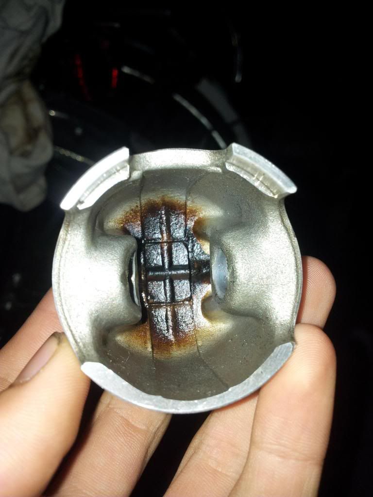

derbi-ftw
Berichten: 6873
Derbi Senda X-Treme 50cc
Locatie: Drenthe
Laat anders even een foto zien van de zuiger, en de binnenkant van de zuiger.

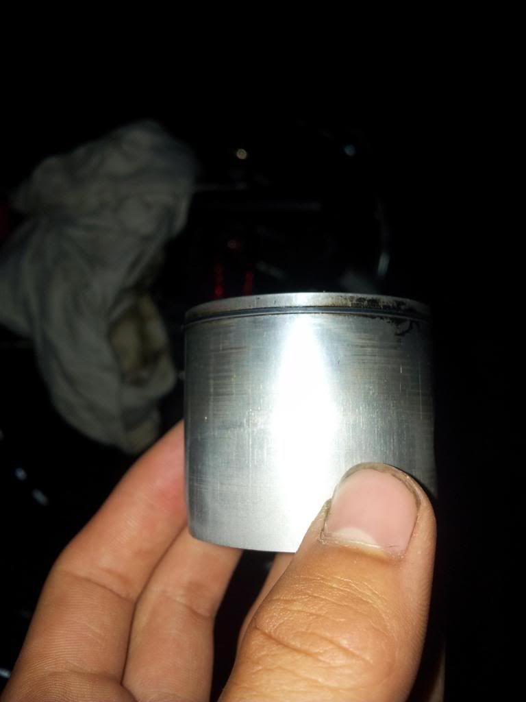

JridesDerbiW
Berichten: 333
Locatie: Zeeland
Hier foto's van de zuiger:

nielstheto
Berichten: 1330
Lid geworden op: zo 08 apr 2012, 18:04
Vervoersmiddel: Derbi SENDA R X-Treme '02(sold)
Locatie: ergens in gelderland
Ongelezen bericht door nielstheto »
In mijn ogen niks mis mee
JridesDerbiW
Berichten: 333
Locatie: Zeeland
Nee dat dacht ik ook maar snap dan dus niet waarom de zuigerveer super vast zit? :sad:
nielstheto
Berichten: 1330
Als je em er toch uit heb doe anders gelijk een nieuwe zuiger met nieuwe zuigerveer geen zorgen over die maar wel lekker vers beginnen met een nieuwe ;-)
