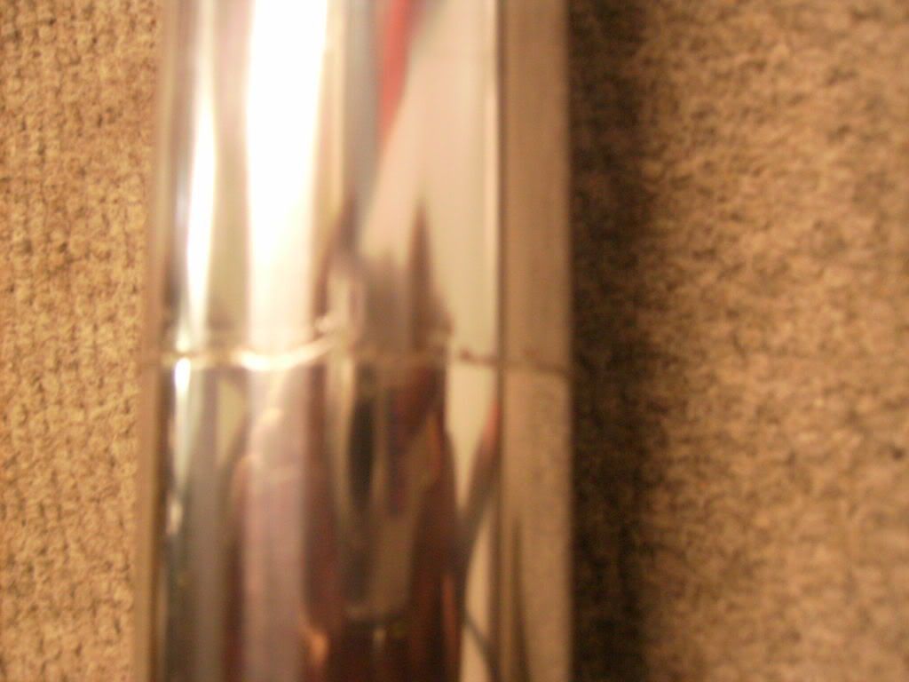

men usd vork lekt een heel klein beetje olie bij het in en uit drukken.
is dat gewoon de keerring die moet vervangen worden of wat?

Zit er nou een scheur/barst in je poot?
Deze kan olie meenemen wanneer hij ingedrukt wordt lijkt mij
Re: Het ''technische'' kleine vragen topic
Ja, die is kapot! gooi maar in de kliko!
Nee, je kan het proberen de keerring te vervangen, anders zul je een andere binnenpoot moeten hebben.
volgens mij is dat gewoon een lijntje olie waar de vork als laatste het diepst is in geveerd.
dus als je de keerring vervangt is het wss gewoon weer goed(A)

Druk even met een dun voelermaatje tussen die keerring, kan zijn dat er wat zand ofzo tussenzit. Soms is het dan weer goed.
