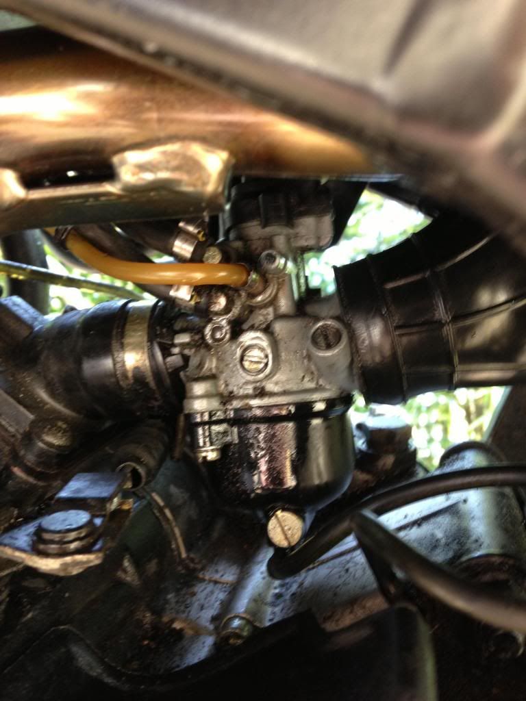

Ik heb net mijn sproeier vervangen en toen ik alles in elkaar zette kwam ik erachter dat er benzine uit een van de kopjes van mijn bougie lekte (het gaat om het kopje rechts boven het bruine slangetje). de benzine sputtert er af en toe uit en hij start moeilijker dan normaal. Mijn vraag is of er een buisje op dat stukje moet of wellicht is er iets anders aan de hand?

xD dat ding op de foto in het midden is NIET je bougie :lol: :lol: :lol: :lol:
Dat heet je carburateur, kun je eens een foto van dichterbij nemen, waar die precies lekt?

Hij bedoelt de overloop.
Daar komt normaal alleen benzine uit als je vlotter niet goed werkt.

vlotternaald schoonmaken! en het vlotter zelf heelemaal schoon! mag geen vette vinger op zitten!
