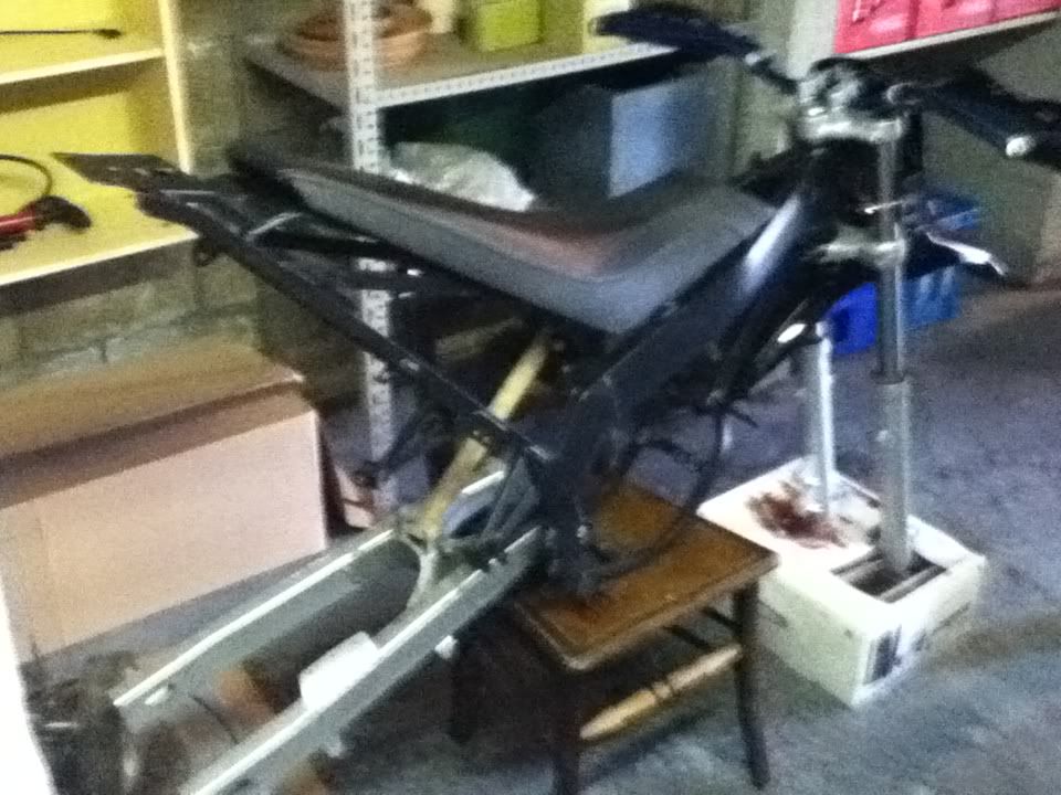

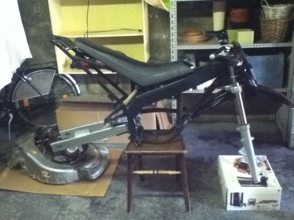

heb hem vandaag gedeeltelijk in elkaar gezet
is nog het oude frame , maar was om een beeld te krijgen
en een stok genomen als achterveer :lol:

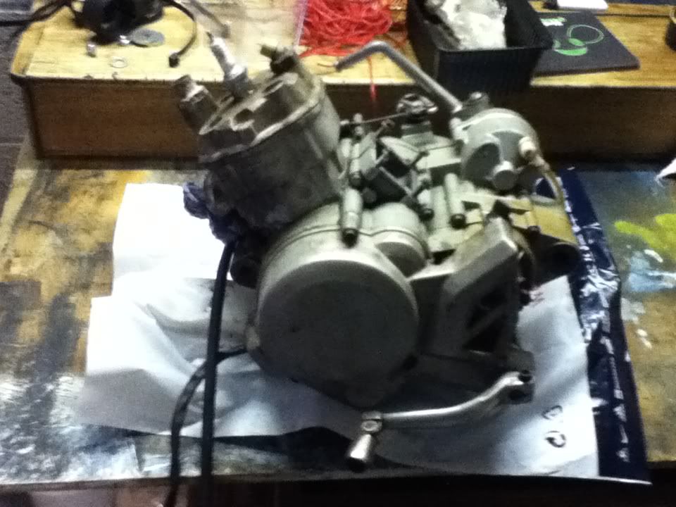

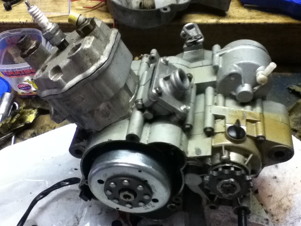

eerst tijd bezig geweest met dat blok proper te maken
zo was het eerst
en na het kuisen

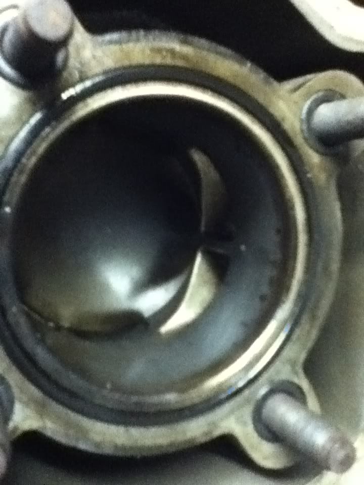

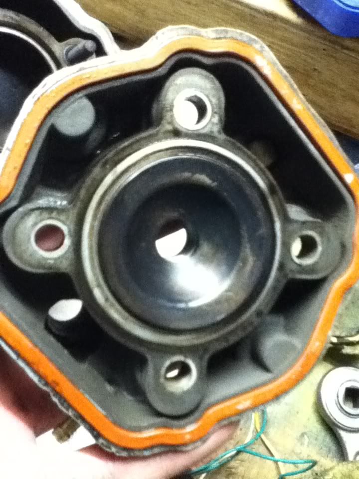

ook cilinderkop er af gehaald en is bekeken

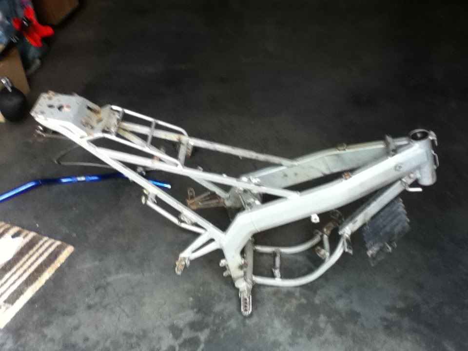

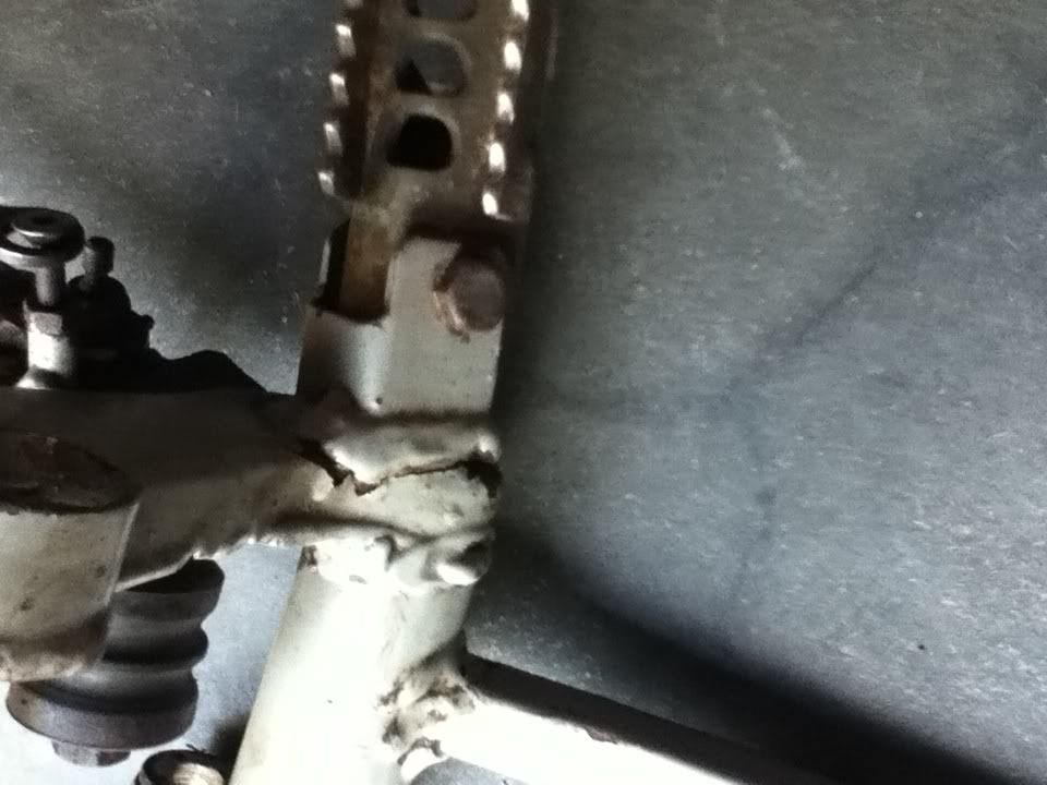

dan het frame
heeft aan linker voetsteun een schuurtje maar word gelast voor dat het frame en voorvork naar de coater gaat

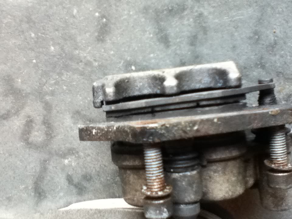

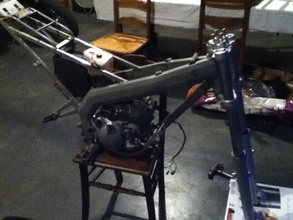

de voorrem( nogal vuil) :lol:

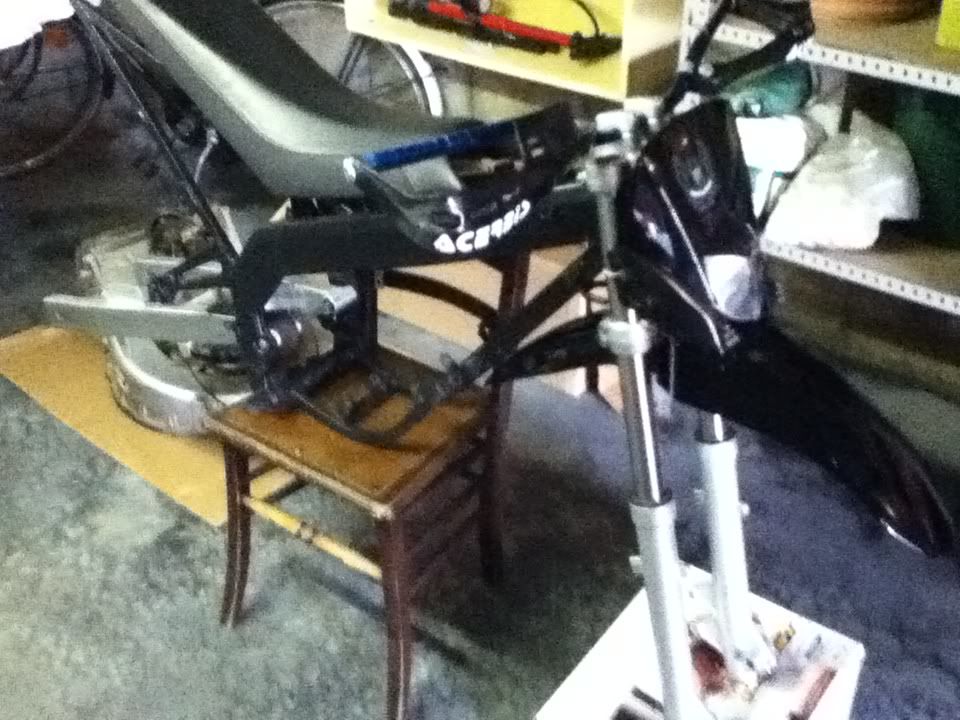

dan alles er al even in gehangen , achterbrug kreeg ik er niet derect in

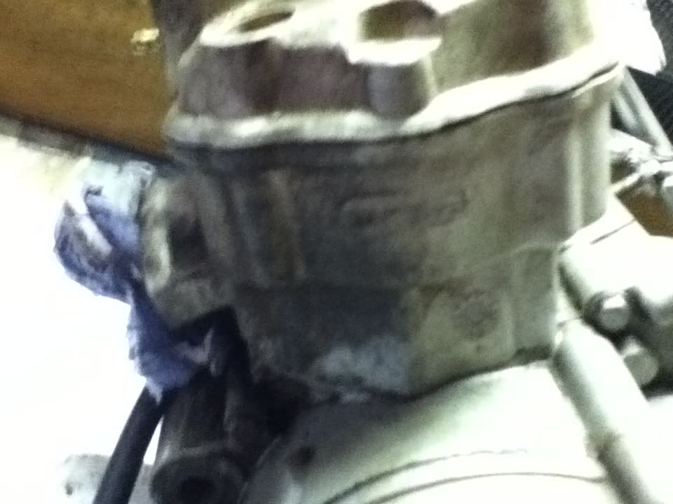

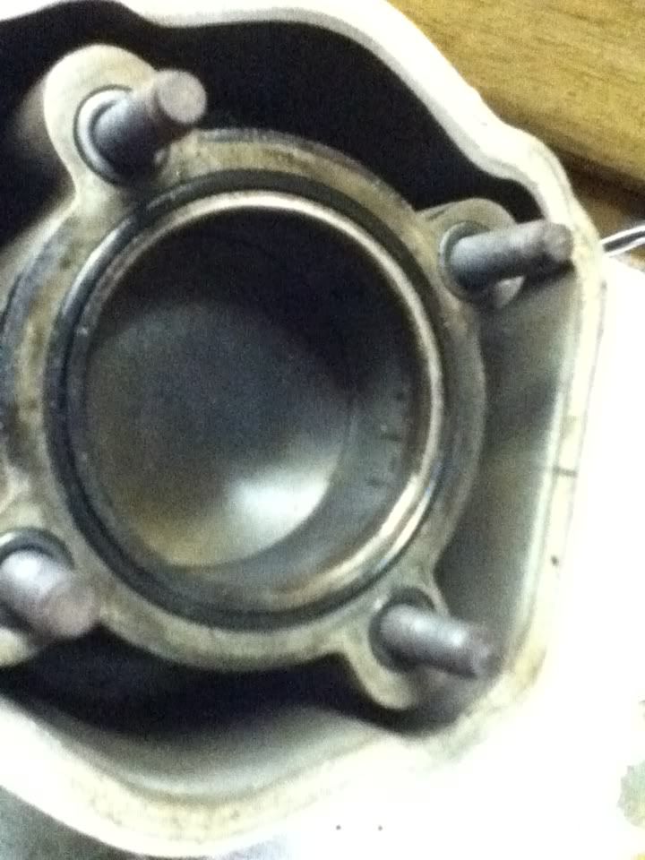

morgen ofzo cilinder er af halen en beetje bewerken , dacht vandaag te doen maar nu is er 1 bout van cilinderkop zotgedraait
daar eerst een oplossing voor vinden , iemand idee?

wat bedoel je met die bout?, de kop is er toch af, dan kanje de cilinder er afpakken
Derbi Sm Extreme DRD Limited
sii3m3nVdB
Berichten: 905
- Yamaha YZ 250
Locatie: Belgie
Re: Derbi DRD racing Sii3m3n PROJECT// UPDATE
MHsteven schreef:wat bedoel je met die bout?, de kop is er toch af, dan kanje de cilinder er afpakken
ja maar had hem er terug opgedaan en nu is die rond , de bout dat op tapeinde zit
kun je er geen dop op vastslaan? en hem er dan proberen af te draaien
nee heb ik geprobeerd lukt niet :sad:

griptang of hoe zo'n ding ook heet?!
bout op het tapeind? moer bedoel je neem ik aan?

ja moer , en griptang gaat niet want kan er niet goed bij

voor de zotdraaiende moer met een draad tap linkse draad tappen in de moer met een kleinere diameter dan een linkse moer indraaien en het deel dat vast zat komt er mooi uit dan met een andere draadtap de draad opnieuw tappen in de oude draadwand

Nog zon moertje erop draaien en dan hopen dat als je die losdraait dat het tapeind meekomt.

JavenDrD schreef:Nog zon moertje erop draaien en dan hopen dat als je die losdraait dat het tapeind meekomt.
bedankt javen ga ik is proberen ,

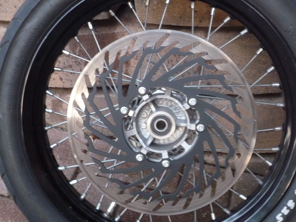

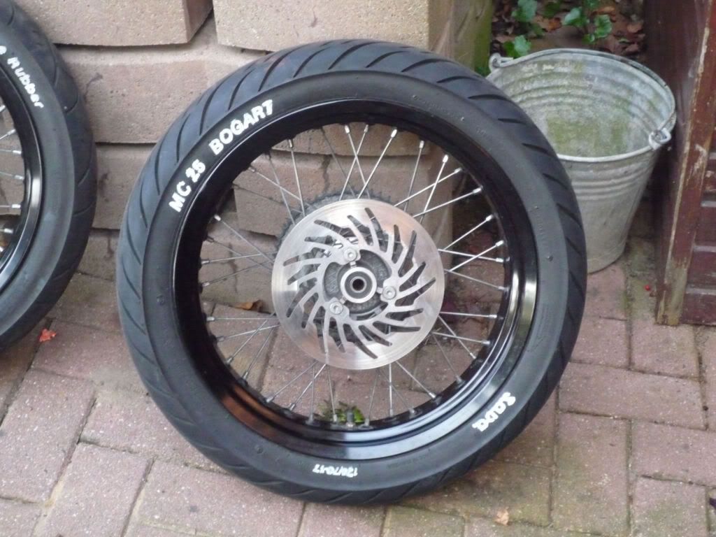

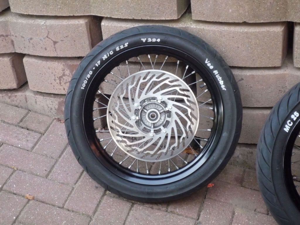

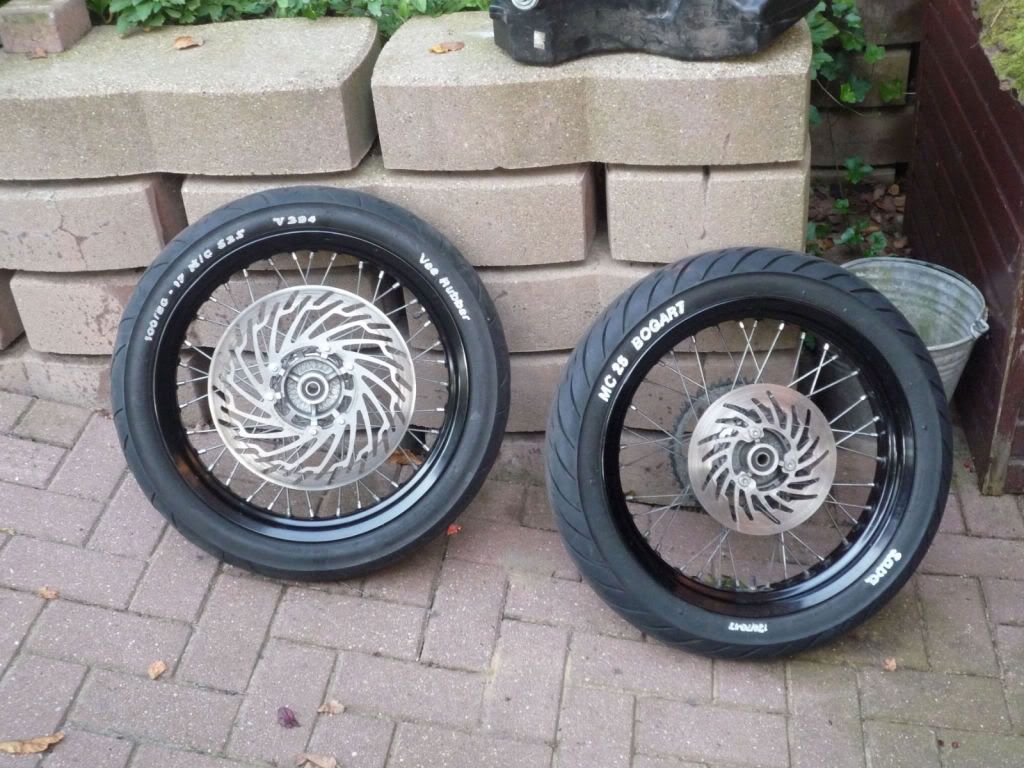

onderdelen binnen
wielen , benzinetank ,achterrem,...
de letter op de banden al wit gemaakt :D

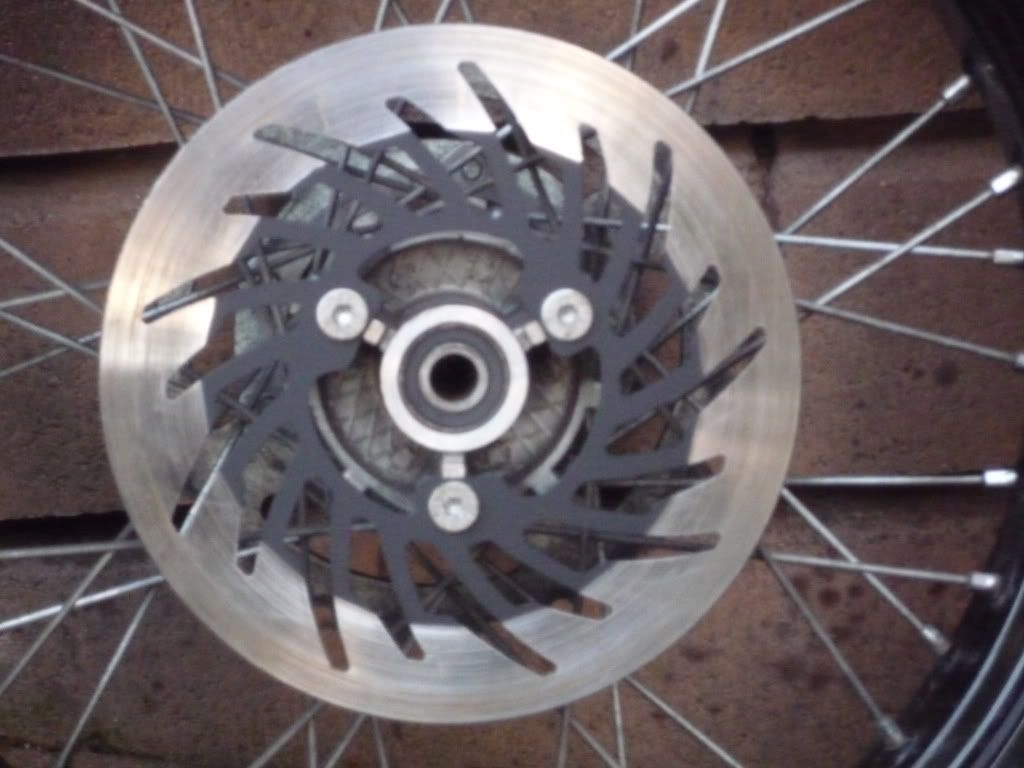

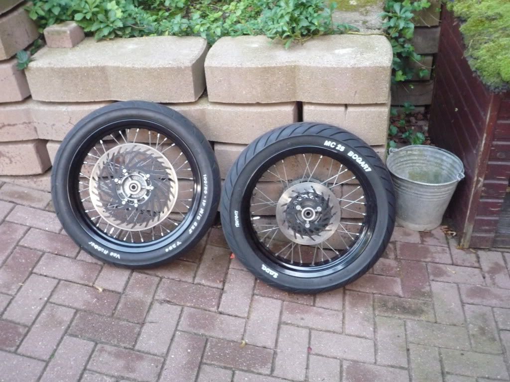

Re: Derbi DRD racing Sii3m3n PROJECT// UPDATE 30/09/2011
schijven zwart gespoten

nog gelukt met dat tapeind?
