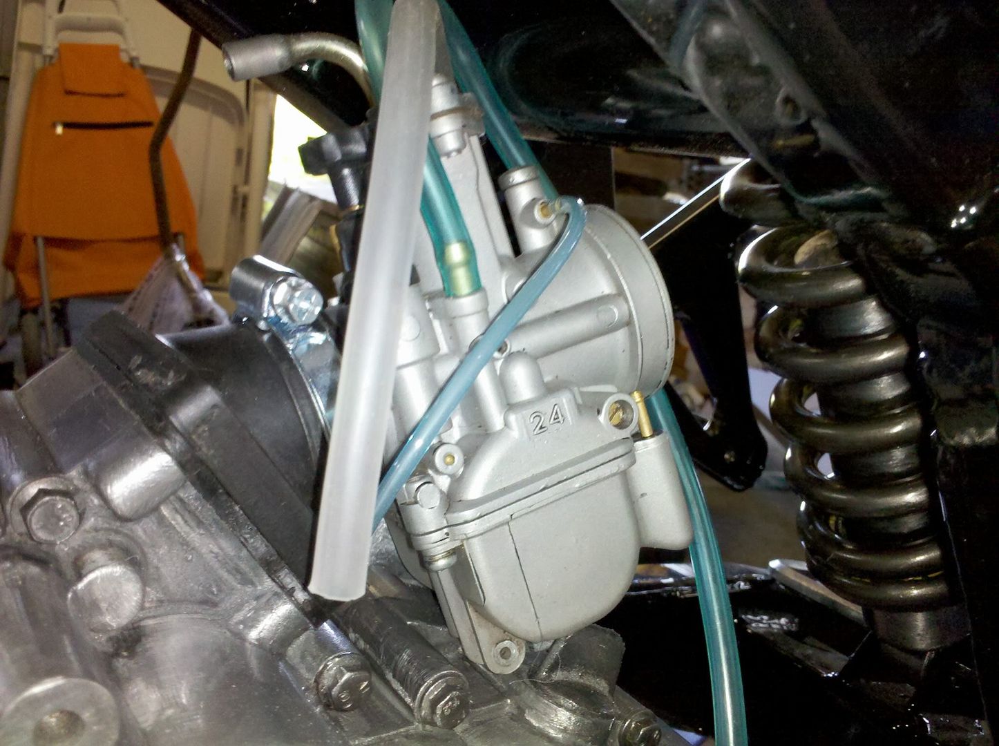

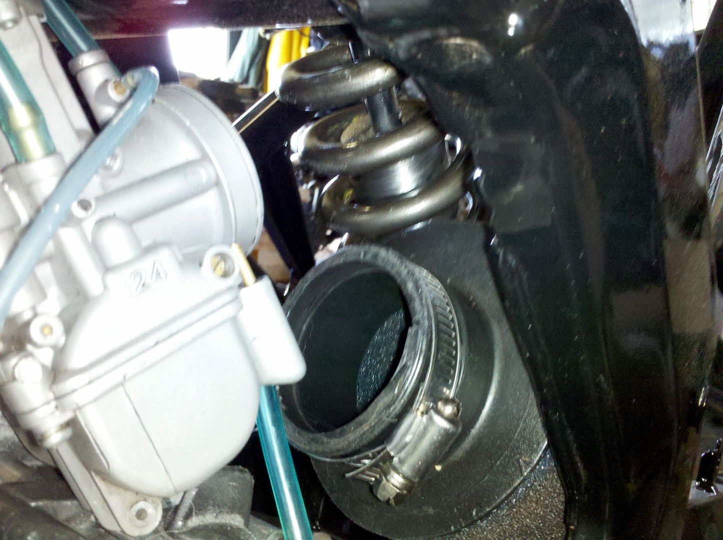

ik had even een vraagje voor jullie: ik zie altijd heel veel mensen vermelden dat ze een big-ass carb en een twinair filter op hun Senda flikkeren of willen flikkeren. Nou heb ik zelf eens zitten passen en meten met mn 24mm black edition van stage 6 en daar heb je nog zo'n 2-3cm achter voordat je de veer raakt. Hoe zouden jullie dit oplossen?
ik heb zitten kijken of een draaibaar spruitstuk uitkomst zou bieden en dat doet het een heel klein beetje maar dan zit alles nog scheef en met druk erop en alles dus waarschijnlijk binnen kortste keren gescheurt spruitstuk of valse lucht door wegschuiven.
Wat ik had bedacht is om mn powerfilter een stukje om te lijden(beetje net als bij ori filter) maar hoe kom ik aan een flexibele slang van de goede diameter die nog tegen benzinemeuk e.d. kan??

Re: Borg Extreme
Probeer ten eerste eens een barikit spruitstuk, deze zijn wat haakser en kan je draaien, vervolgens meet je op wat de binnen en buitendiameter van je luchtfilter is (50mm binnen als het goed is) en daarmee loop je naar een autosloop en zoek je een koelslang/luchtfilterslang, of iets in die trant, denk dat je bij vrachtwagens een grotere kans maakt iets te vinden in die maat (of dr moet toevallig ergens een stuk intercooler slang liggen ofzo
waar laat jij dat dunne slangetje heen lopen trouwens..

Maargoed mn carb raakt nu ook aan de onderkant het blok al, bedoel je haakser alsin naar beneden dus? Dan moet ik mn carb nog verder draaien? Ik kan inderdaad eens gaan zoeken op de sloop:p grappig dat het van een vrachtwagen is dan i.p.v. personenauto;)Royal Club schreef:Probeer ten eerste eens een barikit spruitstuk, deze zijn wat haakser en kan je draaien, vervolgens meet je op wat de binnen en buitendiameter van je luchtfilter is (50mm binnen als het goed is) en daarmee loop je naar een autosloop en zoek je een koelslang/luchtfilterslang, of iets in die trant, denk dat je bij vrachtwagens een grotere kans maakt iets te vinden in die maat (of dr moet toevallig ergens een stuk intercooler slang liggen ofzo

Re: Borg Extreme
ja idd wat royal zegt ik heb van een intercooler van een auto ik dacht van een subaru
maar weet het niet zeker ik post wel een foto van de week !
dat is een luchtdichte slang met staal draad erin in de vorm van een springveer om de buiten wand heen geslingert !
werkt echt perfect
wel jammer dat je inlaat weg langer wordt terwijl hij bij 2takt toch de sport is om het zo kort mogelijk te houden >??
werkt echt perfect
afstellen is dolle pret

Re: Borg Extreme
klopt, maar dat is in dit soort situaties niet mogelijk, en ja, je sprint er niet mee om te winnen, dus echt boeiend is het niet.A.A.limited schreef:ja idd wat royal zegt ik heb van een intercooler van een auto ik dacht van een subaru

Re: Borg Extreme
nee jammer dat er indd weinig ruimte voor is maar jaRoyal Club schreef:klopt, maar dat is in dit soort situaties niet mogelijk, en ja, je sprint er niet mee om te winnen, dus echt boeiend is het niet.A.A.limited schreef:ja idd wat royal zegt ik heb van een intercooler van een auto ik dacht van een subaru

Re: Borg Extreme
ik heb nog een leuke korte luchtfilterslang liggen, kijk aanbod gedeelte

Re: Borg Extreme
maar dat is volgens mij gewoon een ori slang maar dan ingekort?:P de carb/filter hebben een 50mm aansluiting en tenzij ik de slang aan de binnenkant wil klemmen in de carb en wil dichtpurren in het filter zal ik toch een andere nodig hebben
moet de slang eigenlijk benzine resistent zijn. bij mijn werk hebben ze mooie stukken vijverslang liggen en ik kan me goed voorstellen dat ik die vast krijg op de filter en carb
maar dat is waarschijnlijk gewoon een normale kunststof

Re: Borg Extreme
lijkt me niet dat ie is aangepast, ziet er niet zo uit iniedergeval.

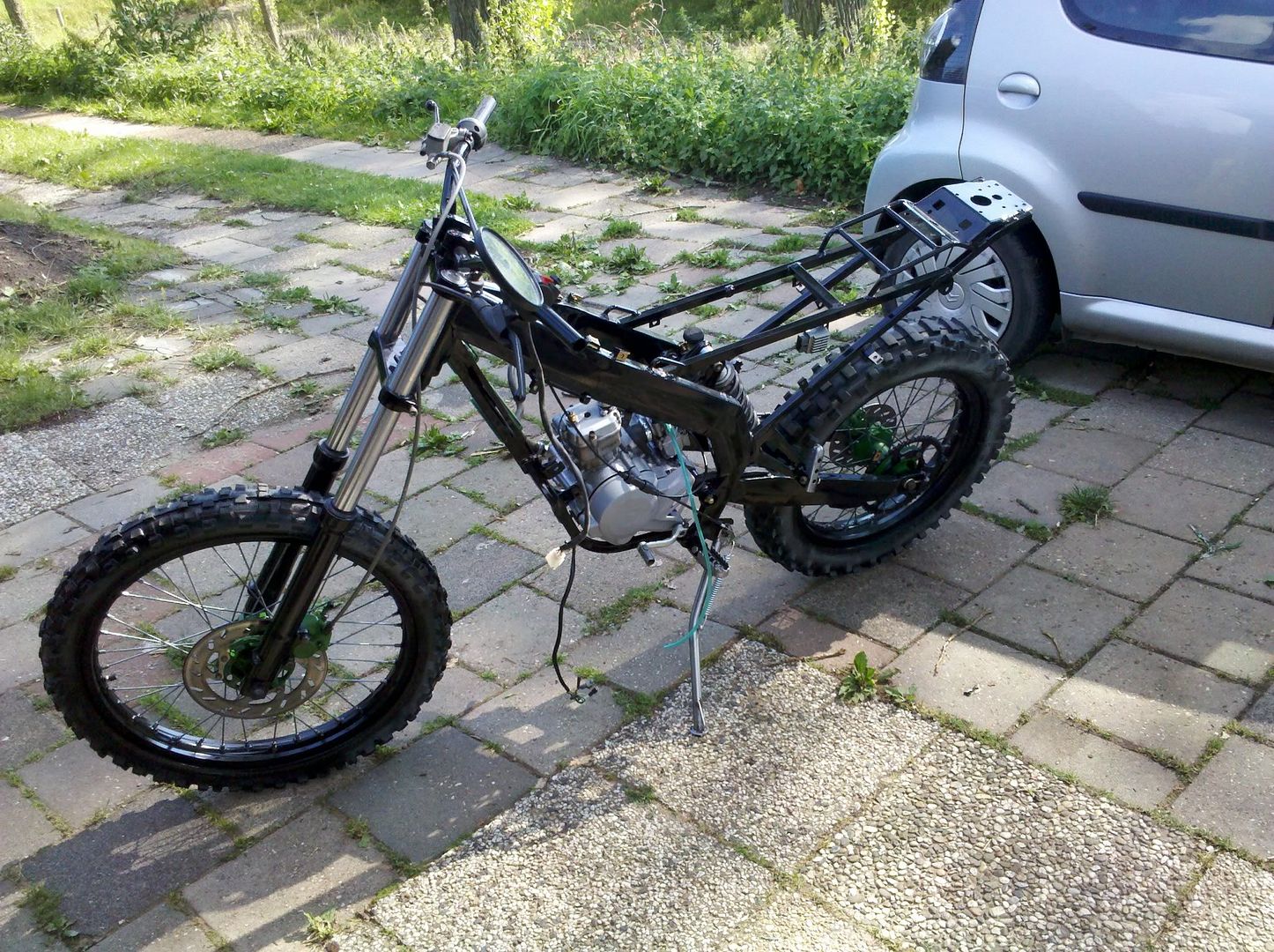

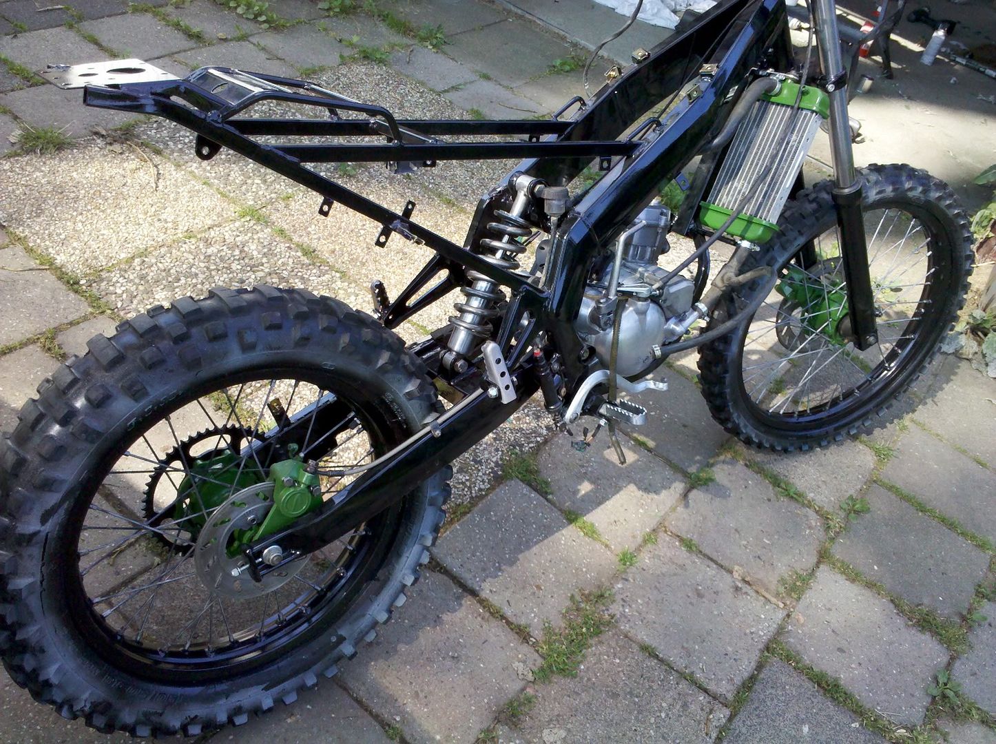

Maar weer even een update, ik ben de laatste tijd bezig geweest met verven en dingen in elkaar zetten. Maargoed ik heb het ook erg druk gehad en de derbi werkte jammer genoeg vandaag niet erg mee.. Hier even wat foto's en dan praten we zo weer verder
ik had speciale verf gekocht die corossie werend moest zijn (voor de remklauwen) alleen de verf loste dus wel op toen ik een beetje gemorst had (achter)) Maargoed hier is nu even weinig aan te doen want mn verf is ook op die ik ervoor gebruikt had. Misschien bedenk ik over een tijdje weer iets(bijvoorbeeld groen terug laten komen in de kappen dus weer een spuitbusje bij de hand)
Verder heb ik vandaag vreselijk in de clinch gezeten met mn standaard. Wat een rotding is dat zeg om in elkaar te zetten!! Door de poedercoat paste alles niet niet en je moet blijkbaar echt een vreemde techniek toepassen om gelijk te spannen en te borgen. Maargoed ik heb het weer achter de rug en zou het nu zo weer kunnen doen haha!
Ik had voordat ik begon met mn spiegelreflex van alle ingewikkelde montages foto's gemaakt(voornamelijk electra e.d.) maar nu raadt je het al mn geheugenkaartje is kapot gegaan en ik heb ook geen idee of er nog iets af te halen valt.. gelukkig heb ik het meeste nog wel aardig in mn hoofd zitten maar is soms toch knap lastig
die exploded views op easyparts zijn nooit helemaal nauwkeurig en foto's vinden is ook een vak apart
maar so far so good!

- sii3m3nVdB
- Berichten: 905
Re: Borg Extreme
zwart is mooi gelukt , maar dat groen vindk veel te donker , had het wat feller gemaakt
en alles wijst zichzelf toch uit waar het moet enzo
Re: Borg Extreme
Had liever ook een wat fellere groen gezien.
En de klauwe dezelfde kleur als de naven ben ik ook niet weg van.. veder begint het leuk te lijken.

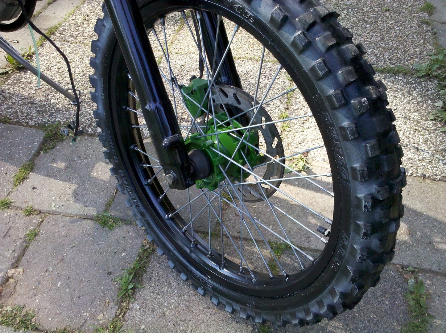

Re: Borg Extreme
Heb je die velgen gespoten ofzo? Zie de primer nog op de band zitten

Re: Borg Extreme
Ik heb de velgen inderdaad gespoten en de banden van tevoren ingevet i.p.v. afgeplakt, dit omdat het afplakken niet zo lekker ging en het toch niet hecht op de band(als je op de brommer zit en rolt zie je het zo loskomen)
Remklauwen zit ik ook een beetje over te twijfelen, misschien spuit ik ze nog zwart over of maak ik ze weer kaal en lak ik ze blank. Velgen ben ik ook maar half tevreden over dus misschien spuit ik die ook nog wel een keer, maar dat is voor later :p (misschien laat ik ze over een jaartje ofzo ook wel opnieuw spaken en poedercoaten maar eerst de verf er eens afslijten
Opzich is het mechanische heel simpel maar vooral de kabelboom is nog wel ingewikkeld:p en welke stekker nou in welk identiek gat zat;)(spanningsregelaar en cdi) maargoed ik pak het schema er wel bij
