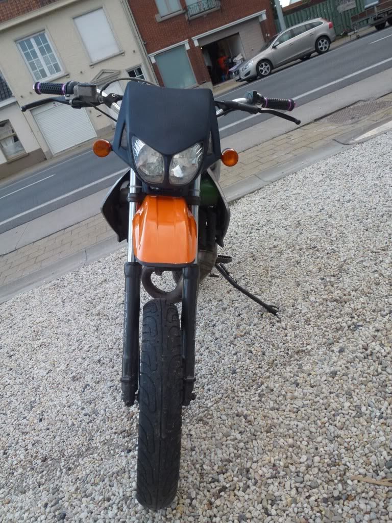

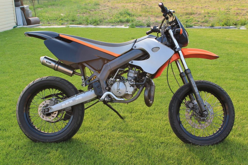

brommer is klaar! Hier foto's:
Een goeie ouwe foto-update
met een maat
set up
Alles ori behalve Leovince v6
ontgrenst tot 60 km/u ivm de strengere regeling in België
To do
af
niet af
msschien
-andere handvaten
-stickers
-uitlaat hoger hangen
-Ander voorspatbord
-Nieuwe kettinggeleider
-Nieuwe teller
-Zadel bekleden
-Brommer verlagen

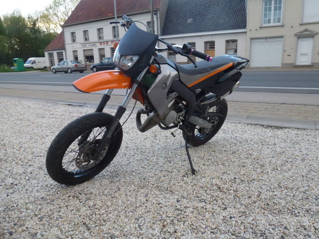

Nu al een mooi Ding
Re: ce3c's x-treme 2005 //FOTO UPDATE//
je demper hangt lelijk laag
kapjes mischien spuiten in een vet kleurtje en een paar leuke stickers erop
Nee, originele stickers er weer op!'
Hij heeft toch nog originele kleuren, originele stickers erop is wel het mooiste!
Paarse scooter handvatten, no go! :sad:
Kan je je demper niet wat hoger hangen?
ziet er wel weer vers uit.
Ongelezen bericht door ce3c »
RaceVoenk schreef:je demper hangt lelijk laag
Ik heb geen idee hoe ik hem hoger zou kunnen hangen, en hij is goed bevestigd enzo dus daar ga ik niet me klooien.
D-Evo schreef:Paarse scooter handvatten, no go! :sad:
Handvatset is al besteld :)
http://www.josdijkman.nl/shop/index.php ... uctId=6098" onclick="window.open(this.href);return false;
Rikkert schreef:Nee, originele stickers er weer op!'
Daar heb ik ook al voor gekeken, het probleem is dat originele stickers echt duur zijn, dus ik denk dat ik daar nog even op ga wachten.

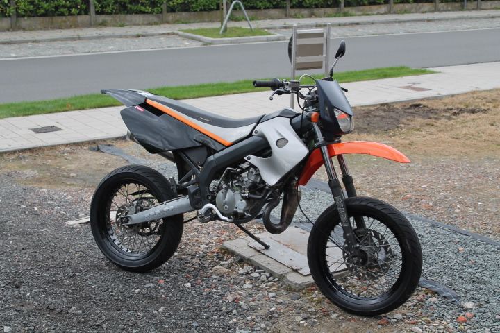

VRAAG:
Ik heb dus een nieuwe originele cilinder, en de leovince v6 (zit een prop in). Nu vraag ik me af, m'n top ligt echt laag, hij wil echt niet sneller dan 50 km/u bergaf, wanneer ik in z'n 4e kom is het lastig om boven de 8000 toeren te geraken, en dat vind ik wel vrij vervelend. Is het misschien omdat ik m'n cilinder moet inrijden dat die top zo laag blijft en hij niet snel toeren maakt? Of zou het aan m'n twv kunnen liggen? Ik zal eens kijken wat ik heb morgen. Of komt het gewoon door de prop in m'n uitlaat, ik zou die er liever niet uit doen, of kun je die ook kleiner maken, zonder hem er helemaal uit te doen?
Bedankt voor de reacties!

Komt door de prop, maar voor inrijden is dit wel goed (eerste 500 km :P)
en demper hangt idd niet goed, had ik bij mn leo v6 niet, die hing veel hoger , valt aan te passen door kleiner klemmetje ofso

Hoe bedoel je kleiner klemmetje? Waar de uitlaat is aan bevestigd?
2 Stroke Power
Re: ce3c's x-treme 2005 //VRAAG P1//
op je frame, zit een oog waar je demper aan moet hangen. Jij moet gewoon die klem loshalen, die demper omhoog duwen, en dan de demperklem aan het oog in je frame vastbouten.
Dat had ik ook met ori pijp, als ie er zo op zat, laak hij laag te hangen, maar je moet hen gewoon omhoog duwen, de demper. Dan hangt hij goed :thumbup:

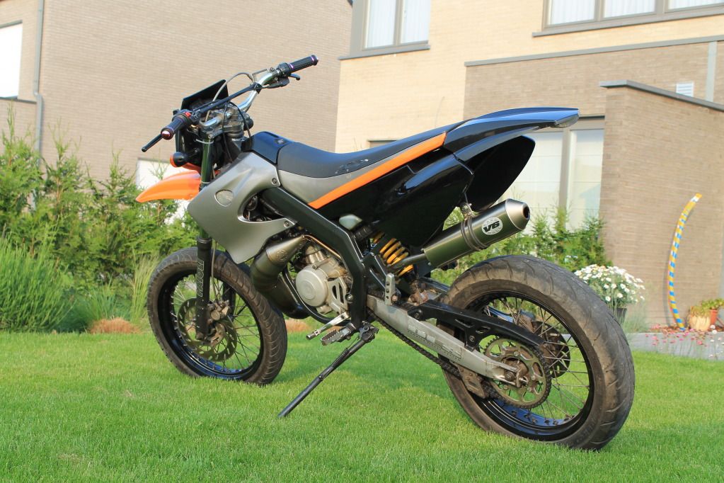

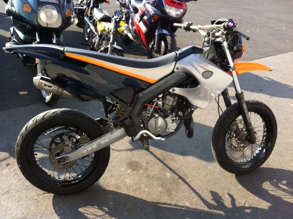

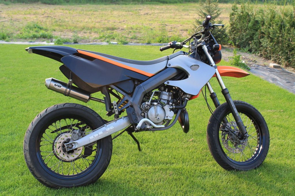

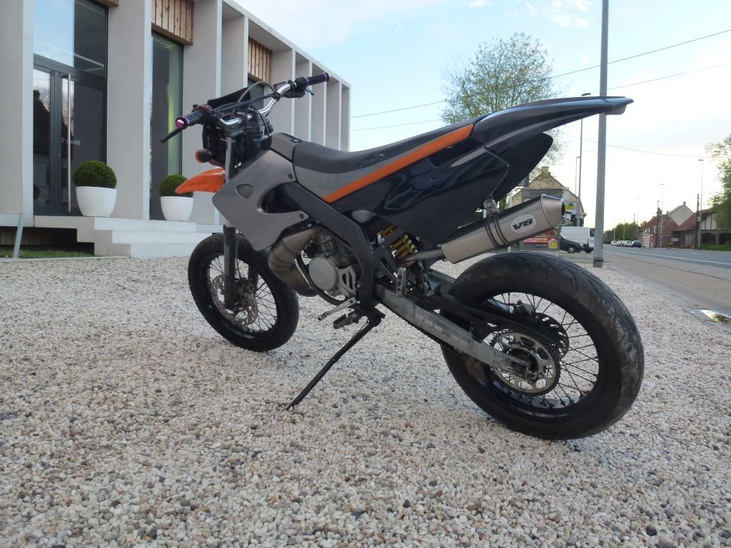

set up
Volledig begrenst tot 60km/u
To do
Als loon binnenkomt
-andere handvaten
-stickers
-uitlaat hoger hangen (werk voor morgen)

Re: Senda extreme 2005 by cedric FOTO UPDATE
Ongelezen bericht door daanmotor »
die demper moet je inderdaad echt wel even fixen.
met radkap-stickertjes word t een prachtig brommertje!
