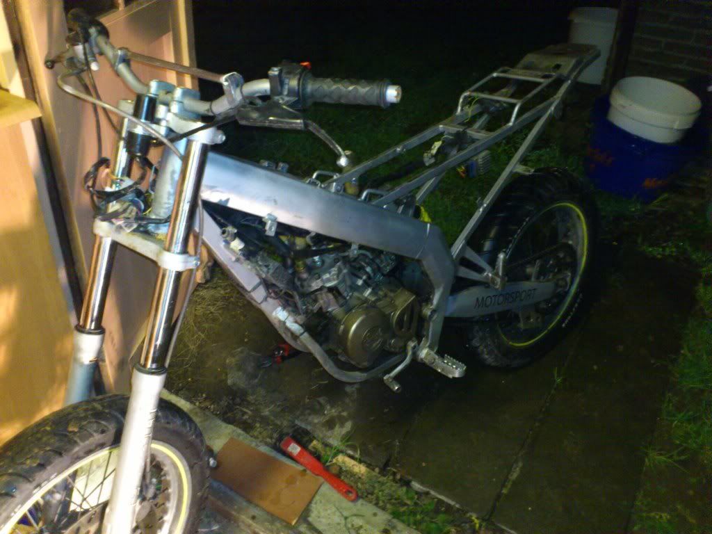

yooooo de mannen ;)
enkele weken geleden een derbi gaan ophalen zonder papieren welliswaar, maar aangezien ik nog een derbi sdr kadertje heb staan, is dit dus ideaal :dry:

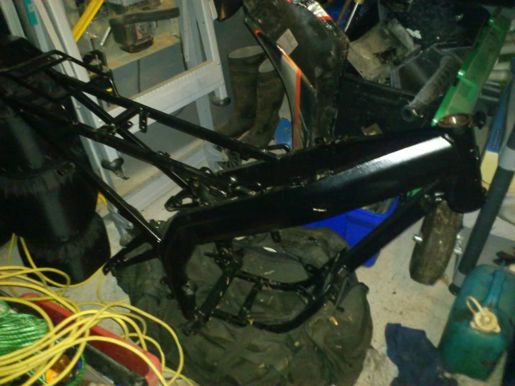

Ondertussen heb ik een zandstraler en coater gevonden om mijn sdr frame te behandelen, aangezien ik niet tevreden was van mijn werk :eerie:
de plannen:
-zwart kader stralen en spuiten
-voetstepjes, kroonplaten, standaart, achterbrug spuiten
-velgen polijsten
-eventueel mijn polini cilinder erop gooien maar dan heb ik nog een pakking nodig --"
-kappen in een kleurtje steken (geel, bordeaux, blauw?) ideeën?
-voorvork polijsten en in blanke lak
- en vast wel nog wat dingen vergeten...
het gecoate materiaal word allemaal zwart, heeft iemand ideeën voor de kappen dan? zelf wil ik het simpel houden
meschien geel of wit met rockstar stickers die ik dan kan laten drukken
hierbij al enkele foto's

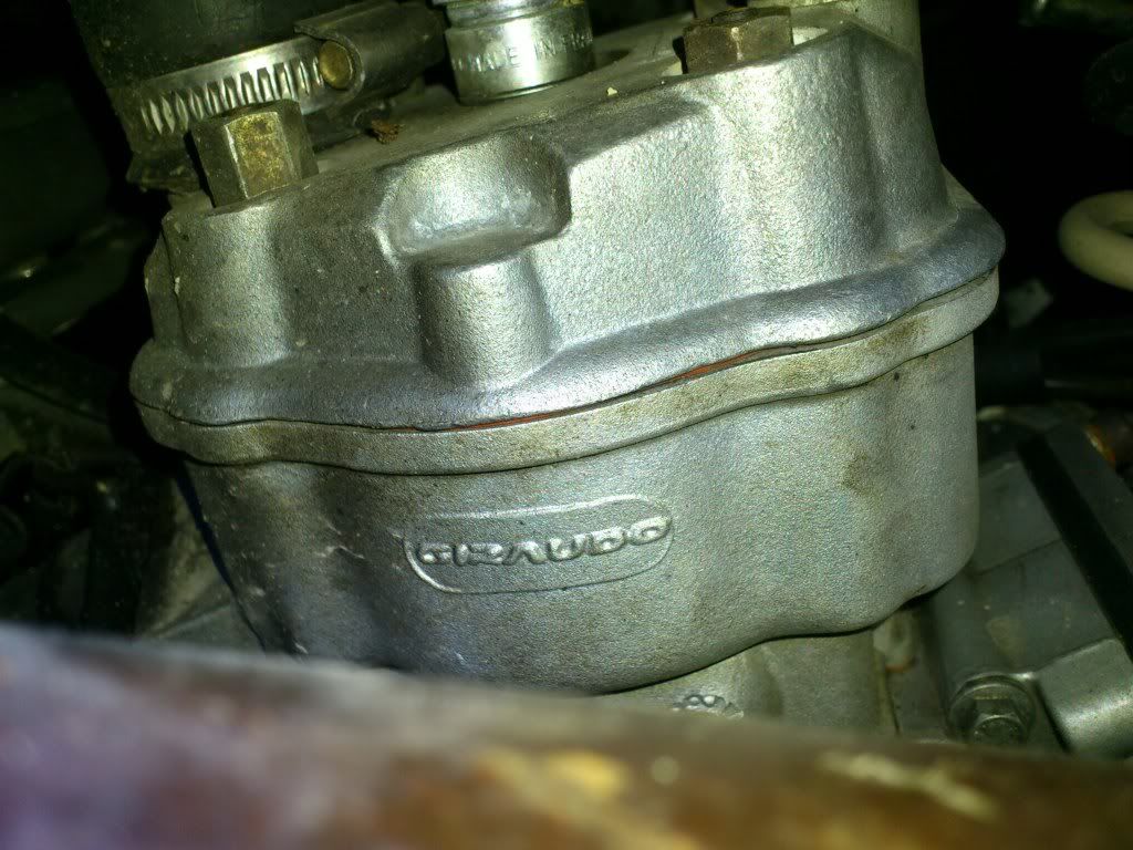

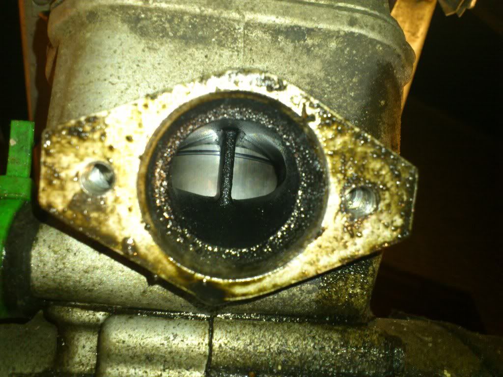

iemand enig idee of er eigenlijk wat potentieel in een giraudo cilinder zit?
en wat zou het nut hiervan zijn die scheiding? betere luchtdoorstroming

die scheiding noemt men een vlinderpoort.. :eerie:

ja dat dacht ik al, had ik ook al verschillende keren gelezen, maar wat is het nut hier nu vn ? :oops:
Re: Jeroens Derbi Senda
vlinderpoort zijn sneller als ovale en W poorten

het verbetert de flow van je uitlaat gassen.zo is het mij geleert, hierdoor kan je zien dat jhe cilinder hoogtoerig is de meest grote merken hebben dit stage 6 ,polini,mhr ,enz enz

Het voordeel van de vlinderpoort is dat deze vaak een groter/beter oppervlak heeft als een ovale of een w poort. Echter komt er wel een groot nadeel. De spleet die de twee poorten scheid van elkaar word slecht gekoeld. Deze kan daarom uit gaan zetten wat resulteert in een vast/warmloper. Wat er dus word gedaan in de het zogenaamde speeltje terugleggen, zodat deze meer ruimte heeft om uit te zetten.

Daan schreef:Het voordeel van de vlinderpoort is dat deze vaak een groter/beter oppervlak heeft als een ovale of een w poort. Echter komt er wel een groot nadeel. De spleet die de twee poorten scheid van elkaar word slecht gekoeld. Deze kan daarom uit gaan zetten wat resulteert in een vast/warmloper. Wat er dus word gedaan in de het zogenaamde speeltje terugleggen, zodat deze meer ruimte heeft om uit te zetten.
Wat je ook kan doen is twee kleine gaatjes (2 mm of kleiner ofzo) in je zuiger boren, hier blijft olie in achter en dit smeert/koelt de uitlaatspijl beter.
Precies Roy, dat word steeds vaker gedaan. Ik heb het alleen nog niet standaard bij cilinders gezien.
