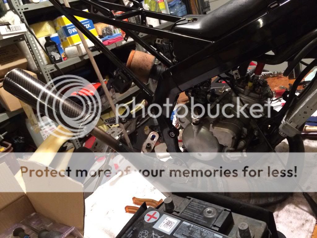

Na lange lange tijd niet veel actief te zijn geweest op het forum of met opbouwen van brommer komt er spoedig een update. Ik heb nu alles qua drukte een beetje gesetteld. Nu zoals sommige al weten is 28 april een PottenDijkMeeting, alleen ik ben nog niet klaar met mijn frame daar moet nog aan gelast worden en gecoat dus nu is mijn bedoeling alles zo gaan aanpassen en passend maken op mijn oude gecoate frame waar alles al op zat en dat al boekmachine gaan gebruiken voor pottendijk. Nu is er nog steeds niet veel gebeurd met die 85cc na die vastloper dus ik zal komen met mijn straatsetup wat het volgende betreft:
Cilinder: MHR80
Uitlaat: SCR Corse Racingline 85cc onderlangs
Carb: 21mm Dell'orto
Luchtfilter: Twinair
Koppeling: Polini 5plaats met malossi veren
Membraam: VL6
Ontsteking: Origineel Aprilia Rs
Dat word dus het setup waarmee ik ook mijn eerste keer pottendijkcircuit ga verkennen. Ik ben al begonnen met opbouwen dus ga morgenavond of zondag maar eens even weer een fotoupdate ga plaatsen voor de mensen die dit topic nog volgen
Wie volgt dit topic nog dan??

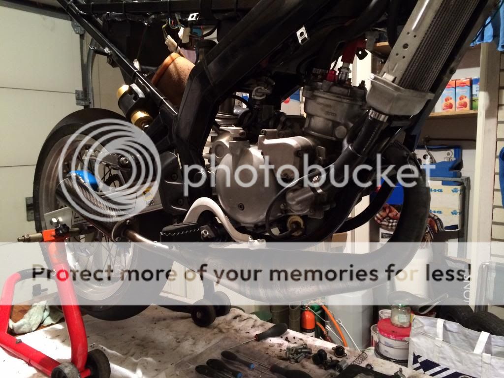

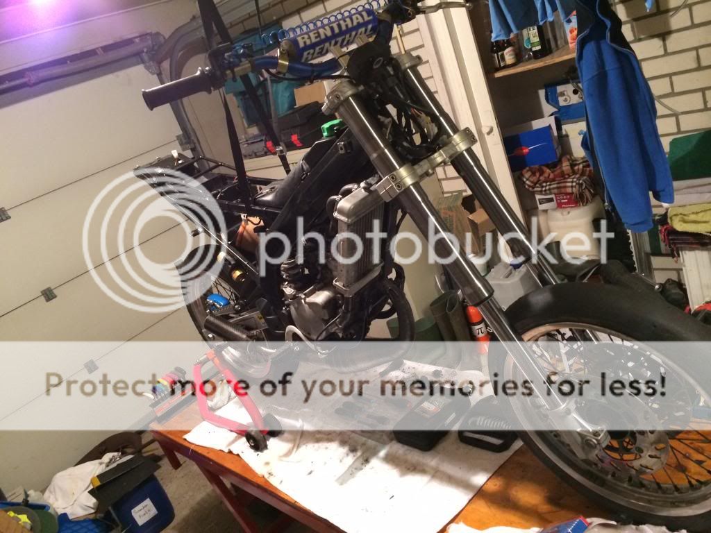

Naja hierbij wel een wat grotere update. Tijdje druk bezig geweest met werk en stage maar toch moest het ervan komen dat hij weer kon gaan rollen Dus een achterbrugje gekocht en nog wat klein spul om hem rollend te krijgen voordat basserd weer langskwam om hem af te gaan stellen. Ook nadat basserd is geweest gelijk hem de voorvorkprotectors meegeven en handkappen en radiateurkapje om het wit te laten spuiten nog voor pottendijk. De kappen etc word allemaal na pottendijk gedaan. Ook voor de mensen die het opgevallen was zijn de stickers van marzocchi van de voorvorkpoten eraf. Ik heb een goede uitleg en dat is omdat ik nieuwe besteld heb Dus wees gerust er mist indd het een en ander maar dat kan kloppen want dat word allemaal nog aangepakt.
Ook heb ik het lammers kapje gemonteerd en ben eerlijk ben best wel tevreden over. Het is een keer wat anders dan een ktm of een yz kapje wat je wel heel veel ziet onderhands
Hierbij wel weer even genoeg geluld en dus maar foto's om het te kunnen zien wat er allemaal gebeurd is afgelopen tijd:
Hierbij wat foto's met een betere camera
Binnenkort volgt er meer

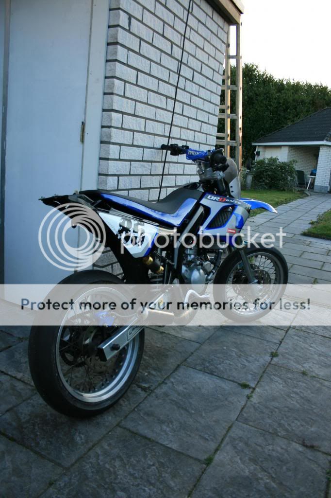

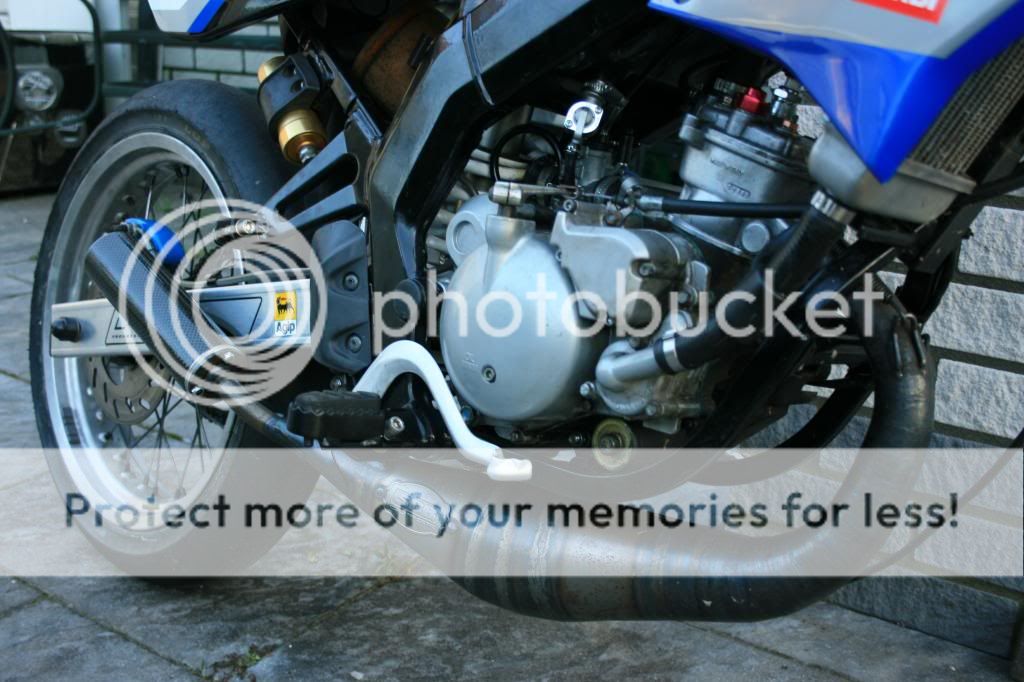

Re: Derbi DRD Racing MHR85 rijdend update p.10
ziet er goed uit nik ook het kapje is eens wat anders idd is dit nou je rs blok?
- derbievolimited
- Berichten: 1164
Inderdaad dit is het RS blok die van die rs die ik gehad heb voor de handel. Dit is nu mijn setup voor pottendijk aangezien de 85cc vastgelopen is zoals eerder vermeld. Dit zijn setupgegevens:gprrijder schreef:ziet er goed uit nik ook het kapje is eens wat anders idd is dit nou je rs blok?

Hij is nu enkele dagen aan het overnachten bij basserd zodat hij de voorremmen kan klaarmaken. De onderpoten waren toch wel zeer zwaar gebeund om het zo te zeggen. De ophangpunt van de rechterremklauw is een stuk afghehaald met een slijptop Dus is het ook nog scheef gebeurd, nu heet bas het voor mij gefreest zodat hij weer vlak is en zijn er afstandsbusjes tussen gemaakt zodat ik wel weer kan remmen. Ook is de remverdeler ingekort zodat de slangen niet met veel druk tegen de voorvorkpoten aanschuurt. Toch ga ik later nog kijken voor een remsysteem van een 2003 systeem zodat de verdeler netter weggewerkt is en dat er totaal geen remslang meer tegen de poot aanligt
Foto's volgen binnenkort!!
